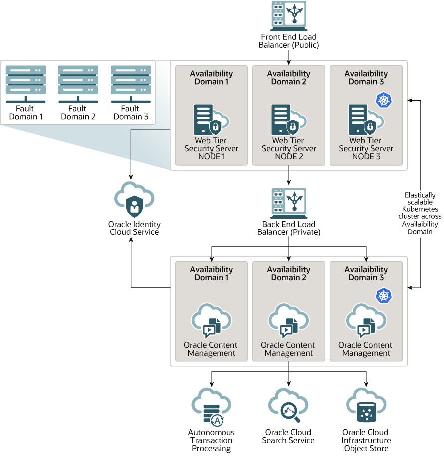

Quando inicialmente aprovisionadas, todas as instâncias do Oracle Content Management são implementadas no Oracle Cloud Infrastructure. Esta arquitetura consiste numa topologia de alta disponibilidade entre vários domínios de disponibilidade dentro de uma única região geográfica. Utiliza o Oracle Container Engine for Kubernetes (OKE) com os respetivos clusters Kubernetes dimensionados de forma elástica entre estes domínios de disponibilidade.
  • Domínios de Disponibilidade — Um domínio de disponibilidade é um ou mais centros de dados localizados no âmbito de uma região. Os domínios de disponibilidade são isolados entre si, tolerantes a falhas e será muito improvável falharem em simultâneo. Tendo em conta que os domínios de disponibilidade não partilham uma infraestrutura física, tal como energia ou refrigeração, ou a rede do domínio de disponibilidade interno, uma falha que tenha impacto num domínio de disponibilidade é pouco provável que tenha impacto noutros. Os domínios de disponibilidade numa região estão ligados entre si por uma rede de baixa latência e banda larga. Esta interconexão codificada e previsível entre domínios de disponibilidade fornece as bases tanto para a alta disponibilidade como para a recuperação de desastres.
  • Domínios de Falhas — Um domínio de falha é um agrupamento de hardware e infraestrutura num domínio de disponibilidade. Cada domínio de disponibilidade contém três domínios de falhas. Os domínios de falhas permitem que distribua as suas instâncias de modo a que não estejam no mesmo hardware físico num único domínio de disponibilidade. Consequentemente, as falhas de hardware e eventos de manutenção que afetam um domínio com falhas não afetam instâncias noutros domínios com falhas. Pode optar por especificar o domínio com falhas para uma nova instância no momento do lançamento ou pode deixar o sistema selecionar uma por si.
Numa implementação por omissão, o OKE cria automaticamente vários clusters (ou nós) entre domínios de disponibilidade. Todos os sites e ativos estão sincronizados com cada domínio de disponibilidade. Se um domínio de disponibilidade for abaixo, o OKE direciona automaticamente todo o tráfego de chegada para os domínios de disponibilidade operacionais. Assim, os utilizadores finais não sentirão uma falha no serviço enquanto a falha do domínio de disponibilidade é restaurada.
Exemplo de uma arquitetura de alta disponibilidade
