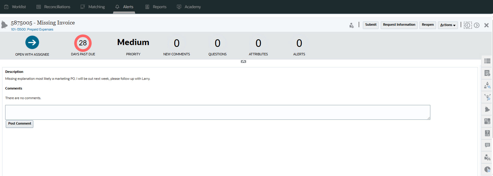

    Quando você clicar em OK na caixa de diálogo Criar Alerta, a caixa de diálogo Ações de Alerta será aberta no status "Abrir com o Proprietário".
    O Proprietário poderá executar a ação Enviar para alterá-lo para o status "Aberto com o Destinatário" ou Fechar (X) a caixa de diálogo.
    Novo alerta no status Aberto com o Destinatário
    Observe que o alerta tem um ID atribuído ao lado do nome dele. O tempo restante ou que passou é exibido, assim como o nível de Prioridade que foi designado e quaisquer informações adicionais sobre esse alerta.
