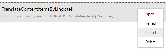

de, es e fr. Se o job de tradução tiver sido criado antes de dezembro de 2018, inclua uma pasta para cada idioma que você selecionou ao criar o job de tradução. Se o job de tradução tiver sido criado após dezembro de 2018, será possível traduzir um subconjunto dos idiomas selecionados. Por exemplo, você pode traduzir para o alemão (de) agora e depois para o espanhol (es) e o francês (fr) posteriormente.<asset_GUID><asset_name>.json da pasta root para cada pasta de idioma.<asset_GUID><asset_name>.json para os idiomas apropriados. Não exclua qualquer string dos arquivos .json e não os renomeie.job.json, root, e todas as pastas de idioma com os arquivos traduzidos.Após a tradução dos ativos, importe as traduções:
O Oracle Content Management confirma se todas as traduções definidas no job estão disponíveis no arquivo .zip. Se você quiser ver quais ativos estão incluídos no job de tradução, clique no link da caixa de diálogo.
O status da importação aparece acima do banner. Você pode ver os detalhes do job clicando em Detalhes.
