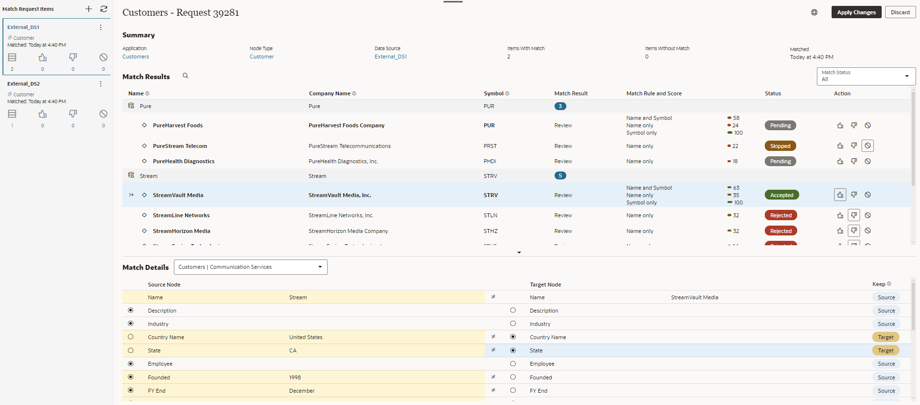

Depois que você executa uma correspondência, a tela exibe os candidatos da correspondência:
tela resultado da correspondência com as seções descritas abaixo
A tela contém as seguintes seções:
Painel Itens da Solicitação de Correspondência
Painel de resultado, conforme descrito abaixo

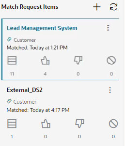

O painel Itens da Solicitação de Correspondência exibe os conjuntos de resultados das correspondências executadas para a solicitação por origem de dados. Se a solicitação tiver itens de solicitação com diferentes origens de dados, você poderá executar correspondências para cada origem de dados, e os resultados serão exibidos no painel Itens da Solicitação de Correspondência. Clique em um conjunto de resultados da correspondência a fim de alternar a exibição para as correspondências da origem de dados em questão.
Os conjuntos de resultados da correspondência são mantidos quando você sai do workbench de correspondência (quando você retorna à exibição da solicitação ou fecha o ponto de vista, por exemplo).
Cada conjunto de resultados da correspondência exibe o número total de itens de solicitação que têm candidatos de correspondência, bem como o número de itens de solicitação com candidatos de correspondência aceitos, rejeitados e ignorados.
Você pode executar as seguintes ações neste painel:

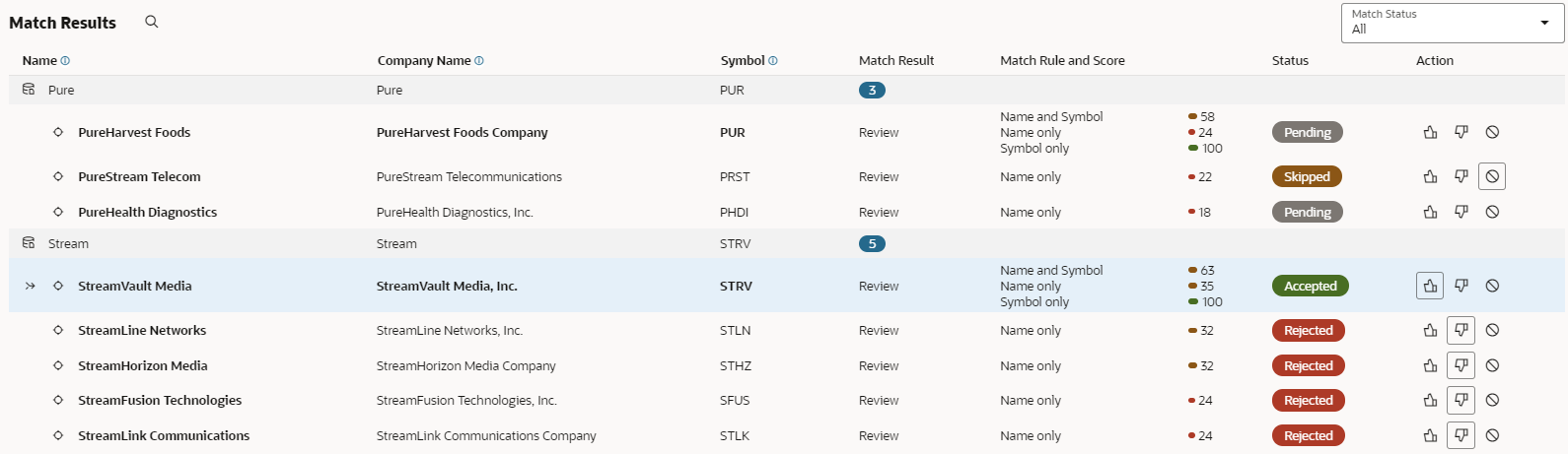

Seção Resultados da Correspondência
captura de tela da seção resultados da correspondência
A seção Resultados da Correspondência exibe os candidatos da correspondência no conjunto de resultados da correspondência selecionado e permite aceitar, rejeitar ou ignorar correspondências. As propriedades usadas na regra de correspondência são destacadas em negrito.
Se um candidato atender aos critérios de várias regras de correspondência, apenas um resultado será retornado para esse candidato com as regras de correspondência associadas exibidas. A pontuação de correspondência de cada regra também é exibida. Por exemplo, na captura de tela acima, o candidato StreamVault Media atende aos critérios de três regras de correspondência: Name and Symbol, Name only e Symbol only.
Se uma regra de correspondência for igual ou superior ao Limite de Aceitar Automaticamente (consulte Criação, Edição e Exclusão de Regras de Correspondência), o candidato será automaticamente marcado como Aceito e os outros candidatos serão marcados como Rejeitado. É possível analisar o candidato da correspondência para modificar seus status ou selecionar as propriedades a serem mantidas (consulte Seleção das Propriedades a Serem Mantidas Durante a Mesclagem) antes de aplicar as alterações.
Se diversas regras de correspondência forem iguais ou superiores ao Limite de Aceitar Automaticamente, a regra com a maior pontuação de correspondência será aceita. Se as regras tiverem a mesma pontuação de correspondência, a regra com a maior prioridade (ou seja, a menor Ordem da Regra) será aceita. Consulte Criação, Edição e Exclusão de Regras de Correspondência.
Se uma regra de correspondência for igual ou inferior ao Limite de Excluir Automaticamente, o candidato da correspondência não será exibido nos resultados da correspondência.
A seção Resultados da Correspondência contém as seguintes informações:
  • Itens da Solicitação: O conjunto de resultados é agrupado pelos itens de solicitação de entrada. Os itens de solicitação são exibidos com um ícone de origem de dados ícone de origem de dados e destacados com um plano de fundo cinza. A coluna Resultado da Correspondência de cada item de solicitação exibe o número de resultados da correspondência encontrados.
    No exemplo acima, a primeira linha com o nome "Pure" e a quinta linha com o nome "Stream" são os itens de solicitação de entrada.
  • Candidatos da Correspondência: Os candidatos da correspondência são exibidos em uma linha recuada abaixo de cada item de solicitação. Os candidatos da correspondência são nós existentes que foram identificados como possíveis correspondências com base nas regras de correspondência. Eles são exibidos com um ícone de nó ícone de nó. Os seguintes detalhes de cada candidato são exibidos. (A coluna Exemplo mostra os valores correspondentes da captura de tela de exemplo acima.)
    Coluna Descrição Exemplo
    Nome A propriedade Nome do candidato da correspondência.
    Se a propriedade Nome foi usada para a correspondência um ícone de informações será exibido no cabeçalho da coluna.
    Para o item de solicitação Pure, os candidatos da correspondência incluem PureHarvest Foods, PureStream Telecomm e PureHealth Diagnostics.
    Para o item de solicitação Stream, os candidatos da correspondência incluem StreamVault Media, StreamLine Networks e outros nomes que correspondem aos critérios da regra.
    Propriedades adicionais usadas para a correspondência Se outras propriedades, além do Nome, forem usadas nas regras de correspondências, elas serão exibidas como colunas com um ícone de informações no cabeçalho da coluna. As outras propriedades que foram usadas nas regras de correspondências no exemplo acima são:
    • Nome da Empresa
    • Símbolo
    Nos itens de solicitação de entrada, exibe o número de correspondências.
    Nos candidatos da correspondência, exibe Revisão, indicando que um nó no tipo de nó foi identificado como uma possível correspondência para o item de solicitação.
    Para candidatos correspondentes que foram aceitos automaticamente, exibe Corresponder.
    As linhas de item de solicitação exibem o número de correspondências (3 e 5). As linhas de candidato da correspondência exibem Revisar na coluna Resultado da Correspondência, indicando que os nós foram identificados como possíveis candidatos da correspondência.
    Regra de Correspondência e Pontuação Exibe as seguintes informações:
    • O nome da regra de correspondência para o tipo de nó e a origem de dados
    • O nível de confiança de cada candidato da correspondência, conforme indicado por uma pontuação numérica e um medidor em barra colorido.
    Para obter mais informações sobre a pontuação de correspondência, consulte a pergunta frequente Como as pontuações de correspondência são calculadas e como usá-las?
    Nos dois itens de solicitação de entrada, as regras de correspondência Symbol Only são exibidas com níveis de confiança de 100, indicando que os candidatos correspondem totalmente aos critérios das regras de correspondência.
    Os candidatos exibem números inferiores para a regras Name and Symbol e Name Only, indicando um nível menor de confiança, visto que esses candidatos correspondem somente a alguns critérios das regras de correspondência.
    Status Exibe as seguintes informações:
    • Pendente: Nenhuma ação foi executada no candidato da correspondência.
    • Aceito: O candidato foi aceito como uma correspondência.
      Quando um candidato da correspondência é aceito, todos os outros candidatos do item de solicitação com status Pendente são automaticamente atualizados para o status Rejeitado.
    • Rejeitado: O candidato da correspondência foi rejeitado porque você aceitou outro candidato da correspondência ou porque você o rejeitou.
    • Ignorado: O candidato da correspondência foi analisado e marcado como ignorado. Quando você marcar um candidato como Ignorado, da próxima vez que executar uma correspondência para o mesmo tipo de nó e origem de dados, ele será apresentado novamente para revisão e você poderá executar uma ação nele.
    Dois candidatos de Pure têm o status Pendente, indicando que ainda não foram aceitos ou rejeitados, enquanto o candidato da correspondência de PureStream Telecomm foi Ignorado.
    No caso dos candidatos de Stream, o primeiro candidato tem o status Aceito. Isso atualizou automaticamente o status de todos os outros candidatos da correspondência com status Pendente para o status Rejeitado.
    Ação Permite aceitar, rejeitar ou ignorar um candidato da correspondência. Consulte Análise dos Resultados da Correspondência e Aplicação de Alterações. Os botões Aceitar, Rejeitar e Ignorar são exibidos para cada candidato da correspondência.

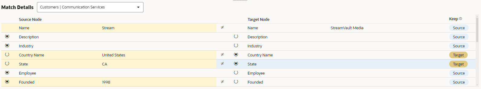

Detalhes de Correspondência
captura de tela da seção detalhes de correspondência
A seção Detalhes de Correspondência exibe as propriedades do item de solicitação e do candidato da correspondência em um layout lado a lado para que você possa compará-las.
Use o menu suspenso a fim de selecionar o ponto de vista (e o pai, em pontos de vista de hierarquia) para o nó de origem.
Clique em Localizar Nó de Origem Botão Localizar nó de origeme Localizar Nó de Destino Botão Localizar nó de destino para exibir os nós de origem ou de destino em seus pontos de vista. Você pode acessar mais informações visualizando o nó no ponto de vista, como o respectivo local de hierarquia, vínculos de nó e histórico de transações. Clique na guia Corresponder e Eliminar a Duplicidade ícone de correspondência no lado esquerdo da janela de ponto de vista para retornar ao workbench correspondente.
  • A seção Nó de Origem exibe as propriedades e os valores da instância do item de solicitação de entrada, incluindo o pai e as propriedades de relacionamento.
  • A seção Nó de Destino exibe as propriedades e os valores do candidato da correspondência existente no ponto de vista.
As propriedades que estão sendo atualizadas no item de solicitação são destacadas em amarelo. As diferenças em valores de propriedade entre o item de solicitação de entrada e o nó de destino são indicadas com um sinal de Diferente (≠).
Selecione o botão de opção na coluna Nó de Origem ou Nó de Destino para usar o valor da propriedade de origem ou de destino no candidato de correspondência. A coluna Manter indica se o valor da propriedade é proveniente do nó de origem ou de destino. Consulte Seleção das Propriedades a Serem Mantidas Durante a Mesclagem.
As propriedades exibidas e as configurações padrão da ação manter são baseadas na regra de sobrevivência configurada para o tipo de nó e a origem de dados. Consulte Criação, Edição e Exclusão de Regras de Sobrevivência.
