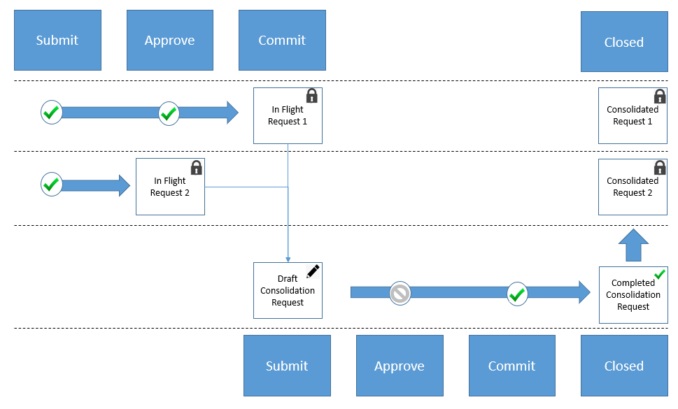

O diagrama a seguir traz um exemplo de um workflow do processo de consolidação:
  1. São exibidas duas solicitações em andamento da mesma exibição: uma no estágio Confirmar, outra no estágio Aprovar.
  2. As solicitações são consolidadas, e o workflow em cada solicitação de origem é interrompido. Não é mais possível editar as solicitações consolidadas (ícone de cadeado).
  3. A solicitação de consolidação é criada no status Rascunho e um novo workflow de governança é iniciado. Políticas configuradas para incluir o tipo de solicitação Consolidação (consulte Criação e Ativação de Políticas de Aprovação ou Criação e Ativação de Políticas de Confirmação) são incluídas no workflow.
    Neste exemplo, a política da solicitação de consolidação não tem um estágio Aprovar, de modo que a solicitação entra no estágio Confirmar quando é enviada.
  4. Quando a política de confirmação é cumprida, a solicitação de consolidação é concluída e fechada, assim como ambas as solicitações consolidadas também são fechadas.
processo de consolidação de solicitação conforme descrito no parágrafo anterior
