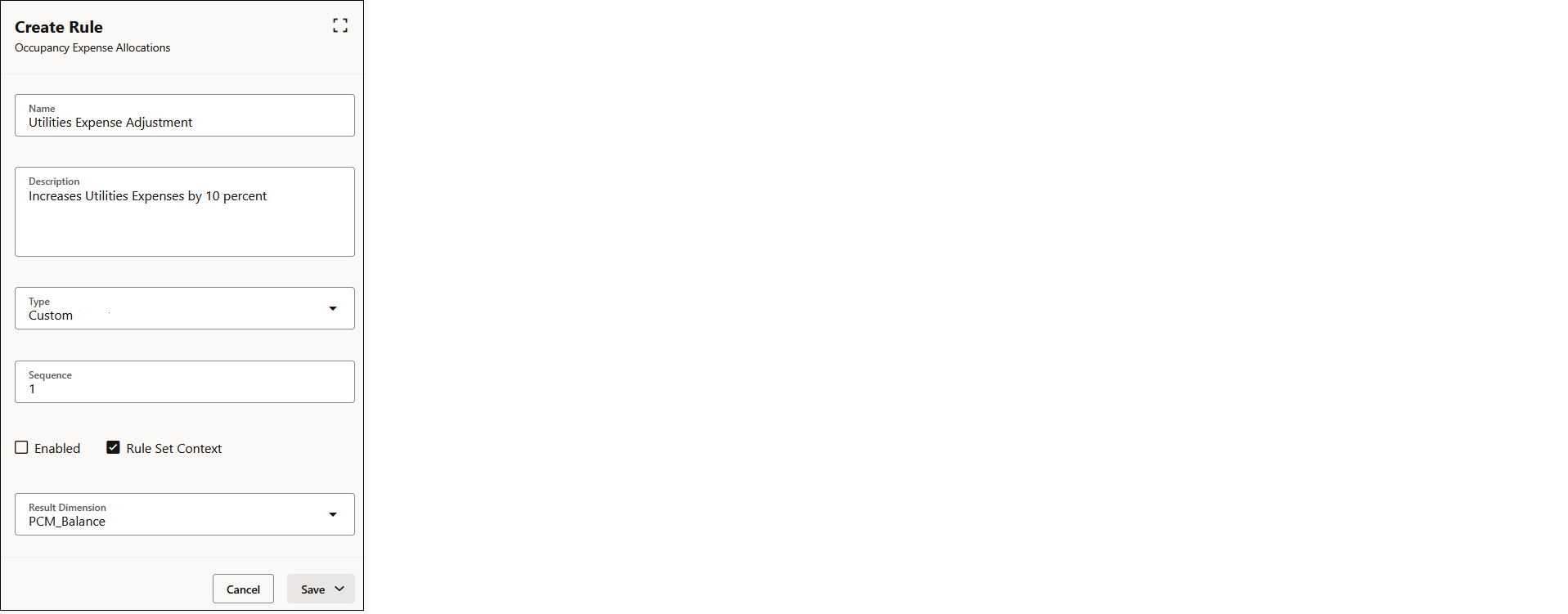

  4. No painel Criar Regra, especifique as seguintes informações:
    • Nome: Informe um nome para a regra.
      Por exemplo, o conjunto de regras "Occupancy Expense Allocations" no aplicativo de amostra BksML50, fornecido com o Enterprise Profitability and Cost Management, contém uma regra personalizada chamada "Utilities Expense Adjustment".
      Os nomes de regra têm as mesmas restrições que os nomes de membro no Oracle Essbase. Consulte Restrições de Nomenclatura para Dimensões, Membros e Aliases.
    • Descrição: Digite uma descrição para a regra.
      Por exemplo, você poderia dizer algo como "Aumenta as despesas com serviços públicos em 10%".
      A descrição que você insere aqui aparecerá no relatório Documentação do Modelo. Digite uma descrição que torne as informações sobre a regra personalizada esclarecedoras para qualquer pessoa que analise a lógica do modelo no futuro. Consulte Geração de um Relatório de Documentação do Modelo.
    • Tipo: Selecione Personalizado.
    • Sequência: Informe um número para determinar a ordem na qual a regra será executada no conjunto de regras.
      A Sequência pode ser qualquer número inteiro de 1 a 9999.
      As regras com o mesmo número de sequência serão executadas ao mesmo tempo se o cálculo paralelo estiver ativado para o conjunto de regras pai e de acordo com o número especificado para Encadeamentos de Cálculo nas Configurações de Aplicativo. (Consulte "Etapa 5: Selecionar uma Opção de Cálculo do Conjunto de Regras" em Criação de um Conjunto de Regras e "Encadeamentos de Cálculo" em Sobre o Gerenciamento de Configurações do Aplicativo e do Sistema.)
    • Ativado: Se selecionada, a regra estará ativa quando o cálculo for realizado.
    • Contexto do Conjunto de Regras: Se essa opção for marcada, as seleções do membro feitas quando o conjunto de regras foi criado se aplicarão a essa regra. Se um Contexto de Modelo tiver sido ativado para o conjunto de regras, ele também será aplicado. Consulte Compreensão do Contexto de Modelo e Conjunto de Regras.
    • Dimensão de Resultado: Selecione uma dimensão de resultado. A Dimensão de Resultado assume Dimensão PCM_Balance como padrão
  5. Quando terminar de especificar as informações no painel Criar Regra, clique em Salvar e selecione:
    • Salvar e Fechar para retornar à guia Configuração em Cascata ou
    • Salvar e Avançar para continuar adicionando definições de regra para regras adicionais
No exemplo a seguir, a regra Ajuste de Despesas de Serviços Públicos é definida como uma regra Personalizada e será a primeira regra executada no conjunto de regras Alocações de Despesas de Ocupação. Essa regra não será ativada por padrão. O conjunto usará um Contexto de Conjunto de Regras definido anteriormente, e PCM_Balance será a Dimensão de Resultado.
Definição da regra Locação e Reatribuição de Serviços Públicos no conjunto de regras Alocações de Despesa de Ocupação

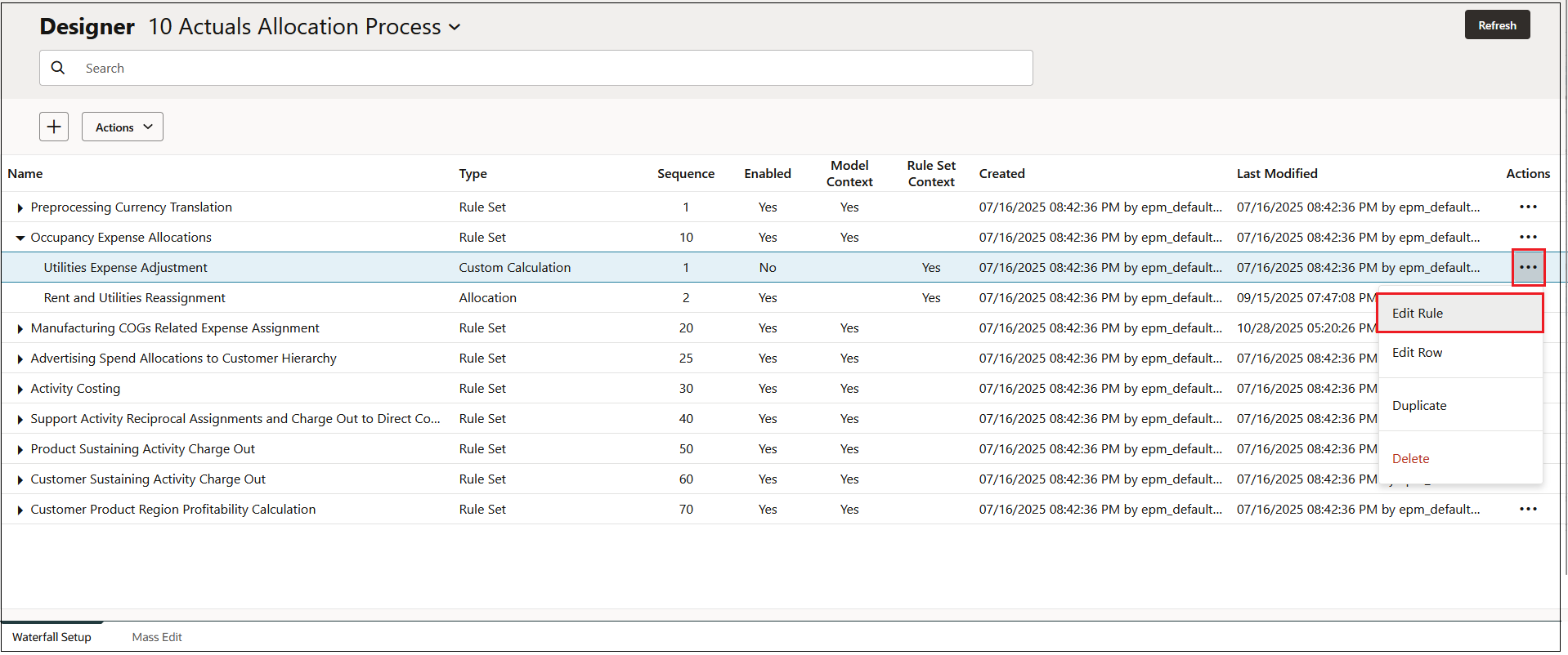

As regras definidas no painel Criar Regra são exibidas na guia Configuração em Cascata. Clique em Ícone de Ações ao lado de uma regra e selecione Editar Regra para especificar informações adicionais sobre a regra personalizada.
Regra de Ajuste de Despesas de Serviços Públicos destacada na guia Configuração em Cascata com a opção de menu Editar Regra selecionada
