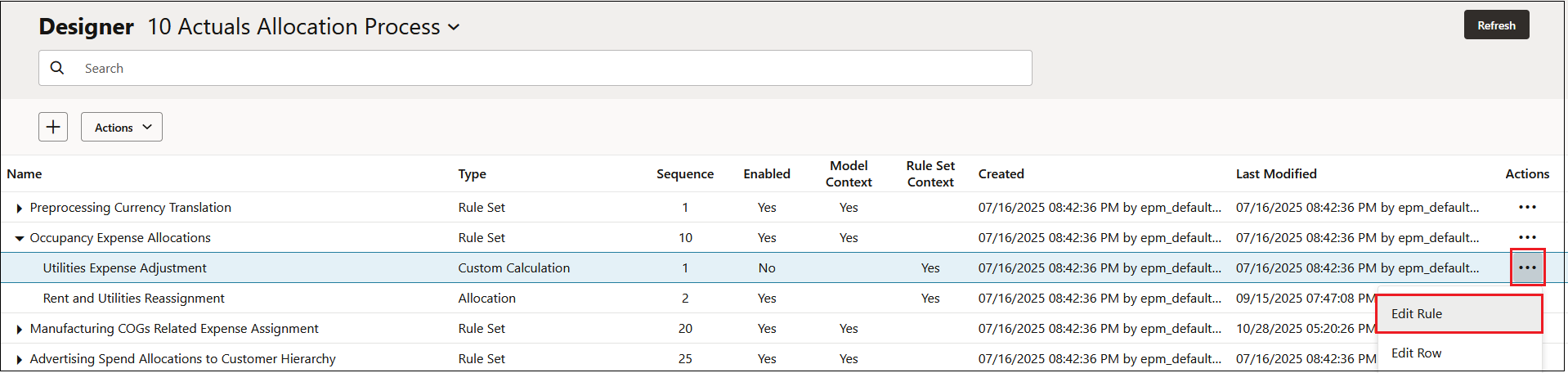

  1. Na guia Configuração em Cascata, clique em Ícone de Ações ao lado de uma regra personalizada e selecione Editar Regra.
    Regra de amostra com destaque com Editar Regra selecionada no menu suspenso

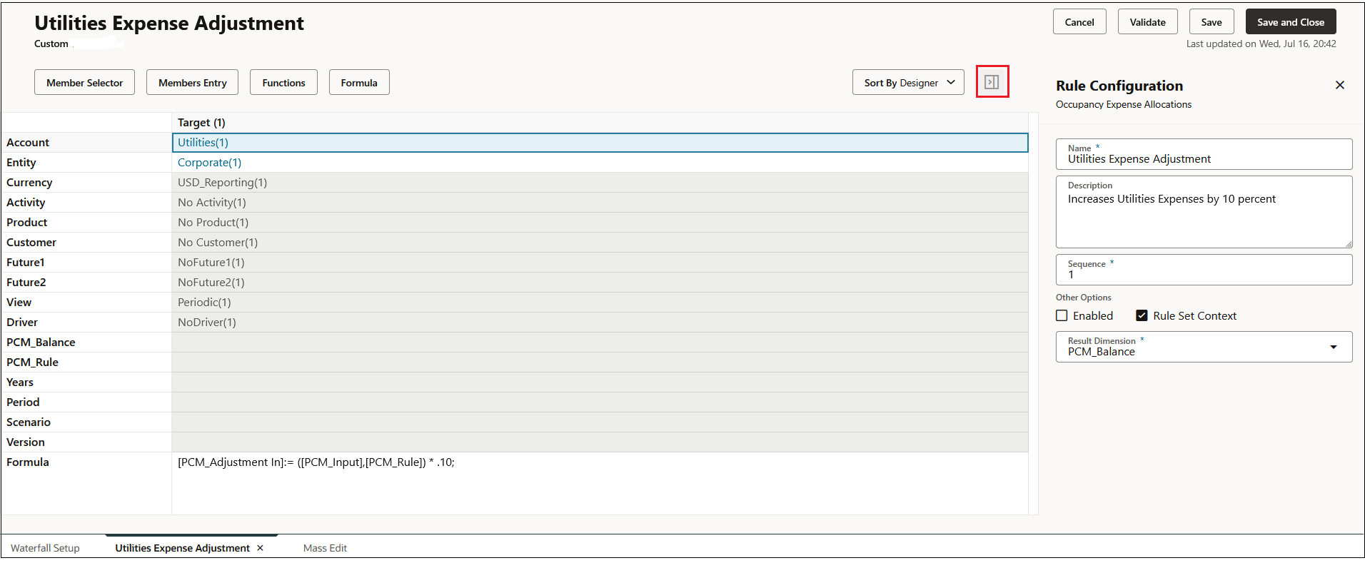

  2. Clique em Ícone Abrir Configuração para abrir o painel Configuração da Regra, no qual você pode ver as informações definidas na definição da regra.
    Utiliza a regra de cálculo Utilites Expense Adjustment com o painel Configuração da Regra exibido
  3. Clique em Fórmula e informe a fórmula MDX para a regra personalizada.
    Depois inserir uma fórmula, clique em Validar para garantir que a fórmula seja válida e clique em Salvar.

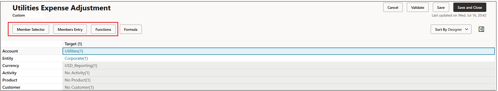

    • Clique na coluna Destino ao lado de uma dimensão para ativar Seletor de Membros, Entrada de Membros e Funções.
      Informações de Destino de Amostra
    • Clique ao lado de uma dimensão na coluna Destino e, em seguida, clique em uma opção para definir os membros da dimensão:

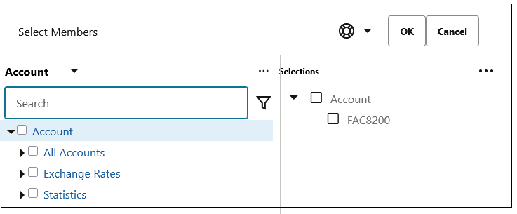

      • Seletor de Membros:
        Clique em Seletor de Membros para abrir a caixa de diálogo Selecionar Membros, na qual você pode selecionar os membros que deseja atribuir à dimensão. Consulte Como Usar o Seletor de Membros.
        Caixa de diálogo Selecionar Membros FAC8200 selecionada para a Dimensão Conta
        Tip:
        A seleção de um membro de nível superior seleciona todos os descendentes desse membro. Por exemplo, se você escolher "Todas as Contas", sua seleção será de todos os descendentes de Nível 0 de "Todas as Contas". A regra executará uma alocação para cada membro de nível 0. A seleção de um membro de nível superior elimina a necessidade de selecionar cada membro específico individualmente.

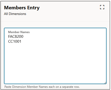

      • Entrada de Membros:
        Se você tiver vários membros para adicionar à dimensão de destino e souber os nomes dos membros, em vez de adicionar cada membro individualmente na caixa de diálogo Selecionar Membros, clique em Entrada de Membros e informe os nomes dos membros da dimensão.
        Por exemplo, caso tenha uma lista de membros em um planilha do Excel, você pode copiar esses membros do Excel e colá-los no Entrada de Membros. Os membros serão adicionados às dimensões na origem às quais eles foram atribuídos quando as dimensões foram criadas. Consulte Adição de Membros a uma Dimensão.
        Caixa de diálogo Entrada de Membros exibindo os membros FAC8200 e CC1001
        Tip:
        Para adicionar membros a todas as dimensões aplicáveis na origem, clique na linha Destino e, em seguida, clique em Entrada de Membros. Para adicionar vários membros a uma dimensão específica, clique na linha da dimensão e, em seguida, clique em Entrada de Membros.

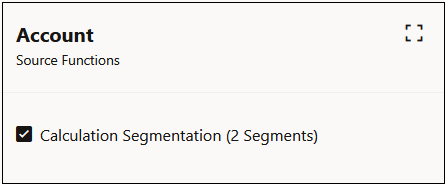

  5. Opcional: para segmentar regras em regras menores para serem executadas separadamente, selecione a linha de uma dimensão na coluna Origem e clique em Funções. Na caixa de diálogo Funções de Origem, selecione Segmentação de Cálculo.
  6. Clique em Salvar para salvar as informações adicionadas ao destino.
    A segmentação de cálculo permite que o cálculo processe regras com um intervalo de dados muito grande, que, de outra forma, seria muito grande para ser processado pelo Oracle Essbase. A segmentação de cálculo está habilitada para até duas dimensões em cada regra.
    Exemplo de Segmentação de Cálculo mostrando dois segmentos selecionados
    Tip:
    Use a Segmentação de Cálculo somente quando o intervalo de origem for extremamente grande e preenchido dispersamente. Como uma melhor prática, você deve ligar para o suporte antes de continuar com essa opção.
