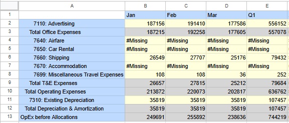

Por exemplo: com base no formulário de aplicativo do Vision, HR Expenses, você abre o formulário como um formulário flex. O Administrador de Serviço ativou as opções "Ativar formulário flex para linhas" e "Mostrar membros inválidos para formulário flex" do Smart View.
Figure 8-1 Formulário Flex sem o Membro "7690: Meals"

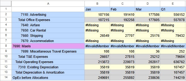

Você percebe que o membro "7690: Meals" está faltando no formulário e decide adicioná-lo. Você insere uma linha na grade e começa a digitar, mas comete um erro de digitação. Após a atualização, o Smart View realça a linha com as células do membro destacadas e as células de dados com a mensagem #InvalidMember.
Figure 8-2 Formulário Flex com a Linha de Membro Inválido Destacada

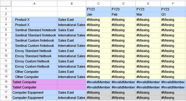

Exemplo de Nome de Membro Ausente na Linha de Várias Dimensões
A mensagem #InvalidMember é exibida no formulário flex no Smart View quando uma linha ou uma coluna tem vários membros, e você não insere um membro em uma célula de membro nessa linha ou coluna. No exemplo a seguir, há duas dimensões nas linhas. Você adicionou duas linhas após a linha 14. Os membros da dimensão Produto na Coluna A, linhas 15 e 16, foram digitados corretamente. Mas você não digitou nenhuma entrada nas mesmas linhas na Coluna B. Essas células não têm o nome do membro da dimensão Entidade. Esse é o resultado após a execução de uma atualização.
Figure 8-4 Formulário Flex com Nomes de Membros Ausentes na Coluna B, Linhas 15 e 16
Para corrigir esse problema, adicione os membros corretos, "Sales East" e "International Sales", na Coluna B, linhas 15 e 16, e execute uma atualização.

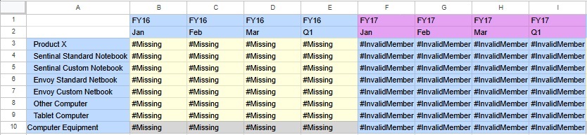

Exemplo de Nome de Membro Inserido que Está Fora da Definição do Formulário
A mensagem #Invalidmember é exibida no formulário flex no Smart View é inserido um membro que está além da definição do formulário.
Por exemplo, suponha que no formulário a dimensão Year esteja limitada a FY16. Mas, no outline do aplicativo, a dimensão contenha muito mais membros, como FY17, FY18, and FY19.
Ao projetar um formulário flex, se o Administrador de Serviço tiver selecionado a opção "Flex além da definição de formulário" para a dimensão Ano, você poderá adicionar membros que estão fora da definição do formulário, como FY17. Se a opção "Flex além da definição do formulário" não estiver selecionada, a adição de um membro que esteja fora da definição do formulário resultará em membros inválidos, mesmo que os membros existam no outline.
No caso a seguir, a opção "Flex além da definição do formulário" não foi selecionada para a dimensão Year da coluna. Adicione quatro colunas e insira FY17 na primeira linha, e Jan, Fev, Mar e TRI1 na segunda linha, e atualize. Observe que agora as colunas de F a I contém membros inválidos.
Figure 8-5 A Opção "Flex além da Definição do Formulário" não Está Selecionada e o Membro Está Fora da Definição do Formulário
Para corrigir isso, o Administrador de Serviço deve selecionar a opção Flex além da Definição do Formulário para a dimensão Year. Com essa opção selecionada para o formulário, você pode inserir os membros que estão fora da definição do formulário, executar uma atualização e reter os membros no formulário flex.
