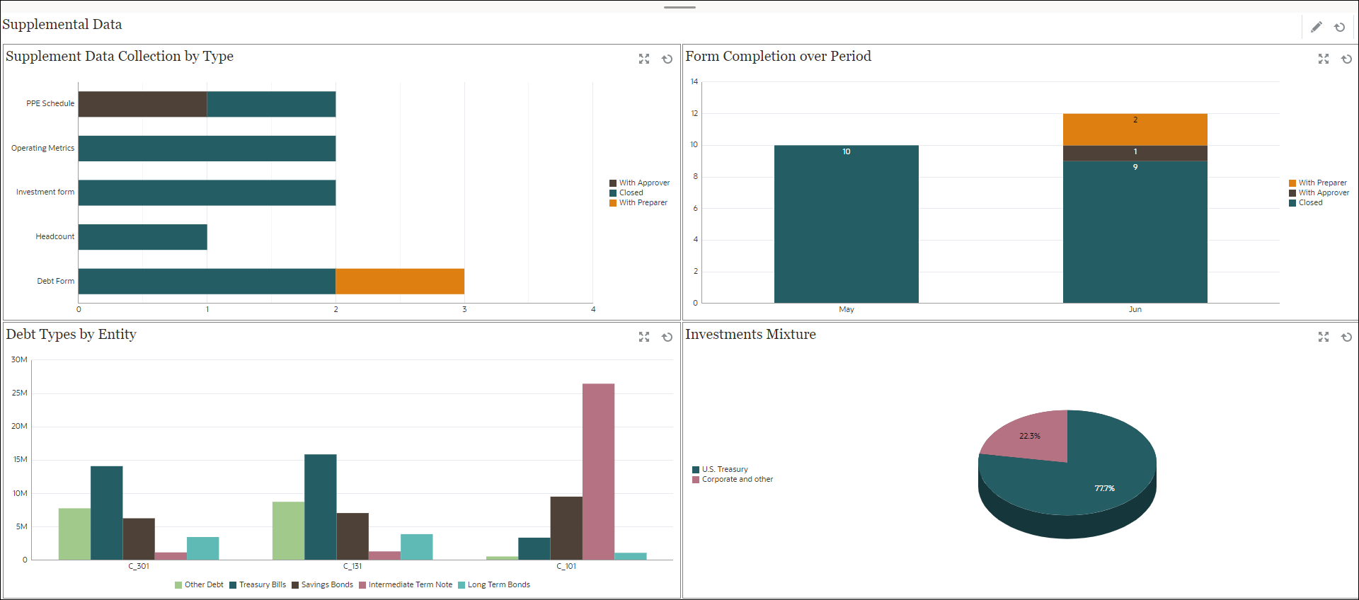

Este é um exemplo de um dashboard com exibições de Formulários e Dados do Supplemental Data Manager. Este dashboard tem como base dados de amostra. O uso dele é diferente do uso do Supplemental Data Manager. A exibição inclui o seguinte:
Esta é a aparência do dashboard. Clique em qualquer área, em qualquer exibição, a fim de fazer drill-down para cada um dos registros que compõem essa área.
Exemplo de Dashboard do Supplemental Data Manager

  4. Para criar a exibição de gráfico na parte superior esquerda, consulte Exibição de Gráfico: Coleta de Dados Complementares por Tipo.
  5. Para criar a exibição de gráfico na parte superior direita, consulte Exibição de Gráfico: Conclusão do Formulário ao longo de um Período.
  6. Para criar a exibição de gráfico na parte inferior esquerda, consulte Exibição de Gráfico: Tipos de Débito por Entidade.
  7. Para criar a exibição de gráfico na parte inferior direita, consulte Exibição de Gráfico: Mistura de Investimentos.
