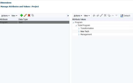

Usar dimensões de atributo para geração de relatórios
Usar dimensões de atributos para relatórios pode ser útil para atender aos requisitos de relatórios. O atributo está relacionado a uma dimensão, e o relacionamento entre as duas dimensões não é alterado com o tempo.
Exemplo:
  • Definir um atributo chamado Programa na dimensão do Projeto.
  • Em seguida, você pode criar uma hierarquia de membros na dimensão Programa. Os membros de nível superior na dimensão Programa serão agregados automaticamente.
  • Associe cada membro do Projeto a um membro de nível folha na dimensão Programa em uma regra Adicionar Projeto do Groovy.
  • Isso permite filtrar projetos por programa.
  • Formulários de relatórios podem mostrar Despesas e Receita em nível de programa.
Exemplo de dimensão do atributo
Observe que o uso de muitas dimensões de atributo em um formulário ou relatório pode prejudicar o desempenho. Isso deve ser incluído nos aspectos de desempenho e teste de carga de uma implementação.

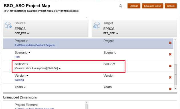

Exemplo:
  • Adicione uma dimensão de Conjunto de Habilidades no ASO e mapeie a Lista Inteligente do Conjunto de Habilidades para a dimensão de Conjunto de Habilidades.
  • Crie um mapa de dados para mover dados de BSO para o cubo ASO.
  • O mapa de dados pode ser executado como um processo em lote, ou você pode implementar o Envio Inteligente em formulários ou regras de Groovy.
  • Você pode usar formulários de relatórios no cubo ASO para mostrar a necessidade de mão de obra por conjunto de habilidades em todos os projetos.
Exemplo de Listas Inteligentes e dimensões de ASO

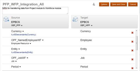

Usar Listas Inteligentes e design de BSO de vários cubos
Essa estratégia é útil quando a dimensão de planejamento não é uma dimensão principal para um processo de planejamento e há necessidade de dividi-la em subprocessos.

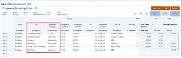

Exemplo:
  • Funcionário e Cargo são dimensões na Força de Trabalho e Listas Inteligentes no Project Planning.
  • O Project Planning usa itens de linha para planejar despesas de mão de obra no nível de Cargo e Funcionário.
Exemplo 1 de Listas Inteligentes e design de vários cubos
Exemplo 2 de Listas Inteligentes e design de vários cubos

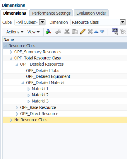

Várias hierarquias em uma dimensão
É possível usar várias hierarquias em uma dimensão. Combine duas ou mais dimensões não relacionadas em uma única dimensão para evitar irrelevância interdimensional.
Exemplo:
  • Trabalhos, Equipamentos e Materiais não estão relacionados no Projects, então eles são combinados em uma única dimensão de Classe de Recurso.
  • Centros de Lucro e Centros de Custo não são relacionados no Financials, então podem ser combinados em uma única dimensão Entidade.
Exemplo de várias hierarquias

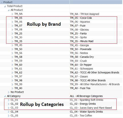

Exemplo: Crie roll-ups alternativos na dimensão Produto para planejamento e geração de relatórios pelas categorias Marca e Produto.
Exemplo de hierarquias alternativas para geração de relatórios
