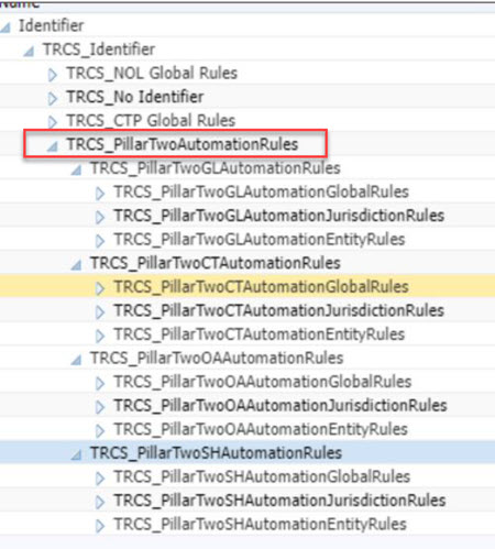

A dimensão Identificador no cubo Config é usada para criar membros que armazenam regras de automação de impostos. Uma regra para cada nível da Automação Pillar Two é gerada quando o aplicativo é criado e armazenado na dimensão Identificador, na hierarquia TRCS_PillarTwoAutomationRules por nível. As regras as seguir são criadas de forma inovadora:
Regras da Automação Pillar Two
Você também pode adicionar membros da Automação Pillar Two quando necessário. Os novos membros da regra devem ser criados sob o pai apropriado na dimensão Identificador para que possam ser carregados nos formulários de Automação Pillar Two associados. Não há limite para o número de membros de regra adicionais que você pode criar.

  3. Na guia Editar Propriedades do Membro: Identificador, em TRCS_Identifier, navegue até TRCS_PillarTwoAutomationRules.
    Guia Identificador
  4. Destaque a regra de Automação Pillar Two à qual deseja adicionar outra regra, por exemplo, TRCS_PillarTwoGLAutomationGlobalRules, e clique em Adicionar Filho Adicionar Filho

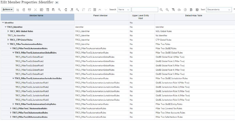

  5. Na caixa de diálogo Adicionar Filho, insira o número de membros que deseja adicionar e clique em Aplicar.
  6. Na linha nova, insira as seguintes informações para o novo membro e clique em Salvar:
    • Insira o Nome do Membro para a nova regra de automação de imposto, por exemplo, GLoBE_Global_6. O Membro Pai é preenchido.
    • Informe o nome da Tabela de Alias Padrão.
      • Há 5 regras prontas para uso.
      • Crie membros de regra específicos do usuário após o membro de regra definido pelo sistema (TRCS_PillarTwoGLGlobalRule5).
  7. A nova regra é adicionada à hierarquia.
