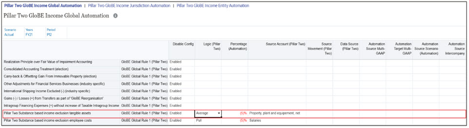

      O exemplo abaixo mostra uma conta de ativos tangíveis SBIE com a lógica Média.
      Lógica Média
