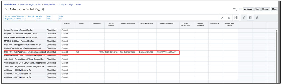

  1. Configure a Regra de Registro de Automação de Impostos Globais (consulte: Como Trabalhar com a Automação de Impostos Regionais em Administração do Tax Reporting).
    Configuração de uma Regra de Registro de Automação de Impostos Globais

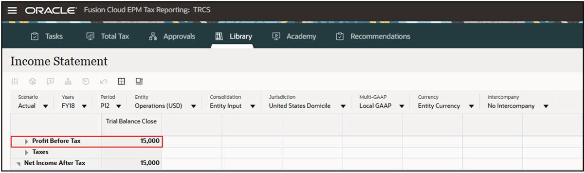

  2. Insira valores para o PDV usado acima no formulário Demonstrativo de Resultados, por exemplo, 15.000, conforme mencionado na captura de tela abaixo.
    Formulário Demonstrativo de Resultados

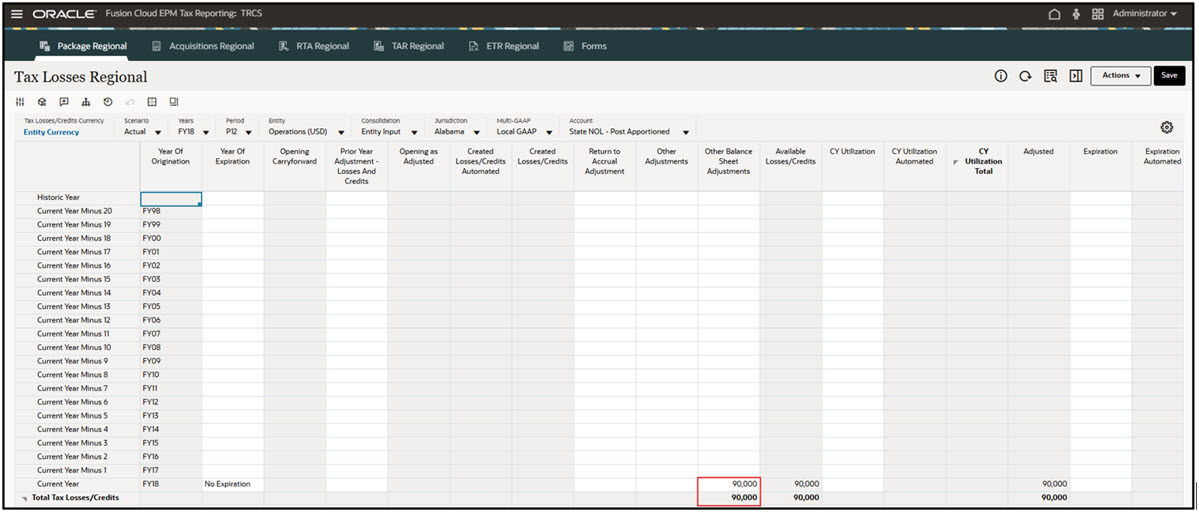

  3. Adicione valores em Outros Ajustes de Balanço Patrimonial no formulário Perdas Fiscais Regionais, por exemplo, 90.000, conforme mencionado no exemplo de captura de tela abaixo.
    Adição de valores em Outros Ajustes de Balanço Patrimonial na tela Perdas Fiscais Regionais
