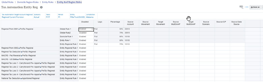

    • Regras de Entidade e Região - As regras de Entidade e Região se aplicam à entidade e região selecionadas como, por exemplo, Montreal e CA_Blended.
      Tela Automação de Impostos Globais/Regionais, mostrando as outras guias: Regras Domiciliares, Regras de Entidade e Regras de Entidade e Regionais.

  11. Opcional: Na coluna Desativado, selecione todas as linhas que deseja excluir do cálculo. Por padrão, a opção Habilitado está selecionada para todas as entidades base.
    Por exemplo, para substituir as regras Globais e de Domicílio por uma regra de Entidade, defina as regras Globais para Desabilitado e habilite uma Regra de Entidade para substituir as outras regras e redirecionar os valores.
    Habilitar e Desabilitar Seleção
