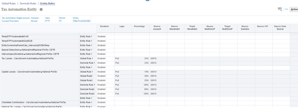

    Regras de Entidade N/A Entidade da Automação de Impostos N/A
    Regras Globais TRCS_ApplyReadOnly Domicílio da Automação de Impostos Torna as regras globais somente leitura no formulário de domicílio
    Regras Globais TRCS_ApplyReadOnly Entidade da Automação de Impostos Torna as regras globais somente leitura no formulário Entidade para Automação de Impostos
    Regras Domiciliares TRCS_ApplyReadOnly Entidade da Automação de Impostos Torna as regras de domicílio somente leitura no formulário Entidade para Automação de Impostos
    Note que as regras de Global e Domicílio não devem ser atualizadas nos níveis de Domicílio e Entidade. É recomendado sempre desabilitar as regras em cascata e criar uma regra de Domicílio e Entidade se as regras em cascata não forem obrigatórias. Por exemplo: você tem uma regra Global para EXTRAIR 100% da Conta X. Depois, em um Domicílio específico, você precisa atualizar a regra para EXTRAIR em 50% da Conta X. Para isso, você deve desabilitar a regra Global no nível do Domicílio e criar uma nova regra Domicílio que extraia 50% da Conta X. Não atualize a regra Global em cascata no nível do Domicílio.
    Isso vale também para regras de Domicílio em cascata no nível da Entidade.

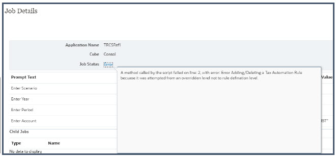

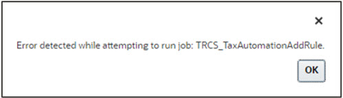

    • A adição de uma regra quando nenhuma regra foi adicionada aos metadados ou a adição de uma regra do nível incorreto retorna uma mensagem de erro no console de jobs.
      Adição de uma Regra do nível incorreto - Erro no Console de Jobs
      Status do Job - Mensagem de erro para adições incorretas

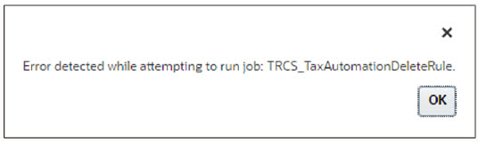

    A exclusão de uma regra do nível incorreto retorna uma mensagem de erro no console de jobs.
    Exclusão de uma Regra do nível incorreto - Erro no Console de Jobs
    Status do Job - Mensagem de erro para exclusões incorretas
  11. Opcional: Na coluna Desativado, selecione Desativado para excluir a entidade do cálculo. Por padrão, a opção Habilitado está selecionada para todas as entidades base.
    Por exemplo, para substituir as regras Globais e de Domicílio por uma regra de Entidade, defina as regras Globais para Desabilitado e habilite uma Regra de Entidade para substituir as outras regras e redirecionar os valores.
