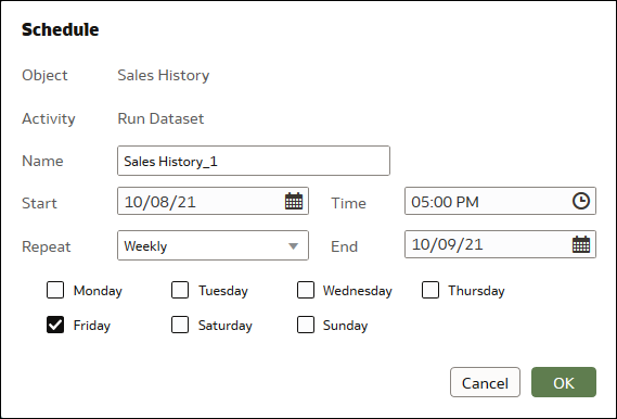

Планирование перезагрузки набора данных
Для перезагрузки данных набора данных в кэш можно создать одноразовый или повторяющейся график.
Запланируйте перезагрузку набора данных, чтобы набор данных регулярно перезагружался автоматически и вам не приходилось помнить о необходимости делать это вручную. Можно также запланировать перезагрузку набора данных в удобное время, чтобы не прерывать и не вводить в заблуждение авторов или пользователей рабочих книг.
Невозможно запланировать перезагрузку (параметр Новый график не отображается в меню ДействияПараметр "Действия" со списком возможных действий), если:
  • Набор данных содержит только таблицы, для которых задан режим Интерактивно.
  • В наборе данных используются только файлы.
  • Набор данных использует подключение Oracle EPM Cloud или Oracle Essbase.
Таблицы в наборе данных с полем Доступ к данным, для которых задан режим Интерактивно, не включаются в перезагрузку. См. раздел "Указание режима таблицы набора данных: кэширование или в реальном времени".
  1. На главной странице нажмите Навигатор Значок навигатора, используемый для отображения навигатора и выберите Данные.
  2. Выберите вкладку Наборы данных.
  3. Наведите курсор на набор данных, который необходимо перезагрузить, нажмите Действия Параметр "Действия" со списком возможных действийи выберите Новый график.
  4. Укажите время и частоту перезагрузки набора данных.
  5. Нажмите ОК.

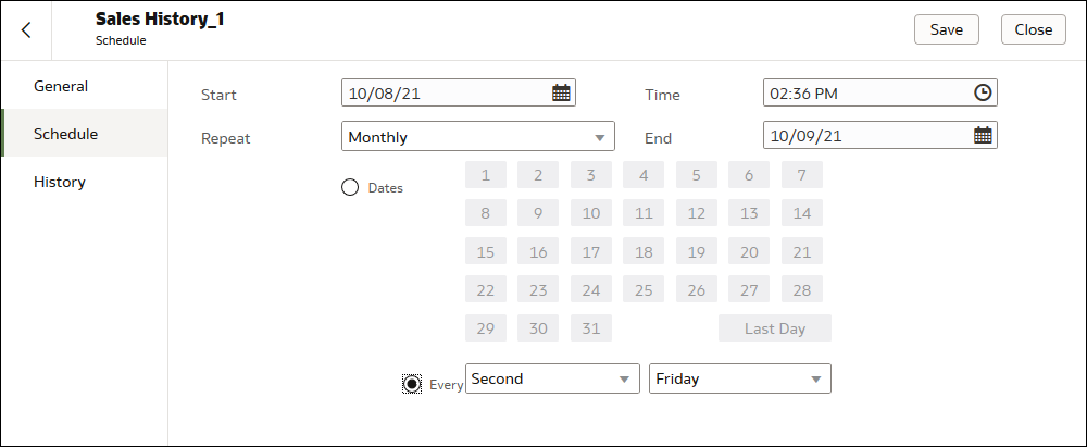

Изменение расписания перезагрузки наборов данных
Сведения о расписании перезагрузки набора данных можно изменить. Например, время и частоту перезагрузки набора данных.
Созданные расписания перезагрузки набора данных можно изменять. Расписания перезагрузки набора данных, созданные другими пользователями, недоступны, и их нельзя изменить. Администраторы с ролью "Администратор сервиса BI" и пользователи, которым предоставлены разрешения на чтение-запись или полное управление набором данных, могут менять его графики.
  3. Найдите набор данных, для которого необходимо изменить сведения о расписании, нажмите Проверить и выберите Расписания.
  4. Щелкните имя расписания и в диалоговом окне Расписание перейдите на вкладку Расписание.
  5. Обновите сведения о расписании.
  6. Нажмите Сохранить.
