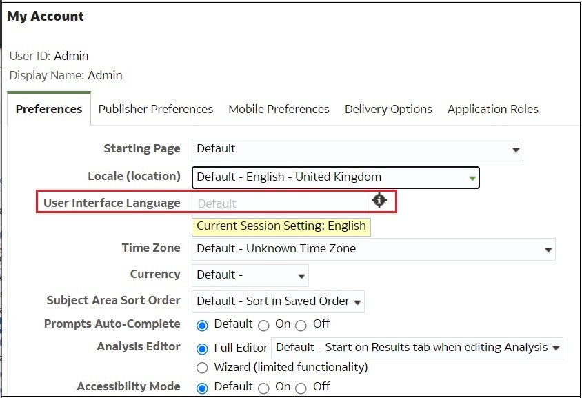

Hur väljer jag mitt språk?
Ett flertal alternativ finns tillgängliga:
  • Välj språk i webbläsarens inställningar.
    Se dokumentationen för webbläsaren.
  • (Endast klassiska sidor) Välj språk på fliken Mina kontoinställningar, som du når från den klassiska hemsidan.
    Se Ange inställningar.
    Välj språk för klassiska sidor

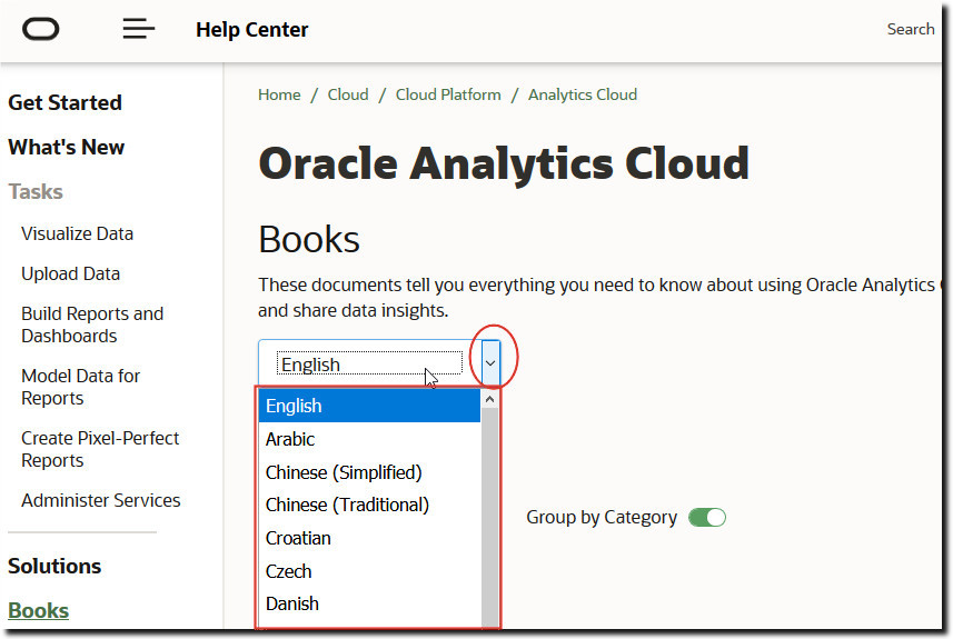

Hur hittar jag dokumentation på mitt språk?
I de flesta fall när du klickar på Hjälp i Oracle Analytics visas användarhjälpen på samma språk som användargränssnittet. Om du till exempel arbetar på franska så visas hjälpen på franska.
Ett flertal användarguider till Oracle Analytics är översatta till samma 28 språk som användargränssnittet. Om du vill söka efter böcker som är översatta till ditt språk går du till din produkt i Oracle Analytics i Oracle Help Center, väljer fliken Böcker och väljer ditt språk.
Fliken Böcker för Oracle Analytics
