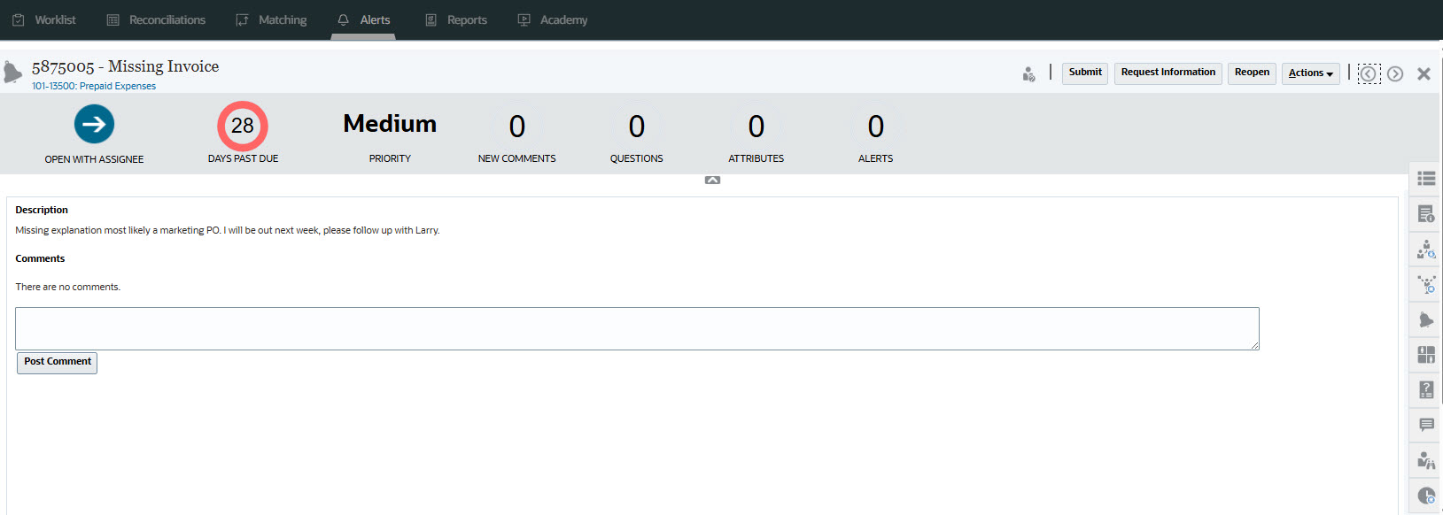

    当您在“创建警报”对话框中单击确定时,“警报操作”对话框将打开,警报状态为“打开,等待所有者处理”。
    然后,所有者可以运行提交,将其状态更改为“打开,等待接受者处理”,或者关闭 (X) 该对话框。
    新警报处于“打开,等待接受者处理”状态
    请注意,“警报名称”旁显示有分配给警报的 ID。将显示剩余时间或逾期时间、分配的优先级以及关于此警报的任何其他信息。
