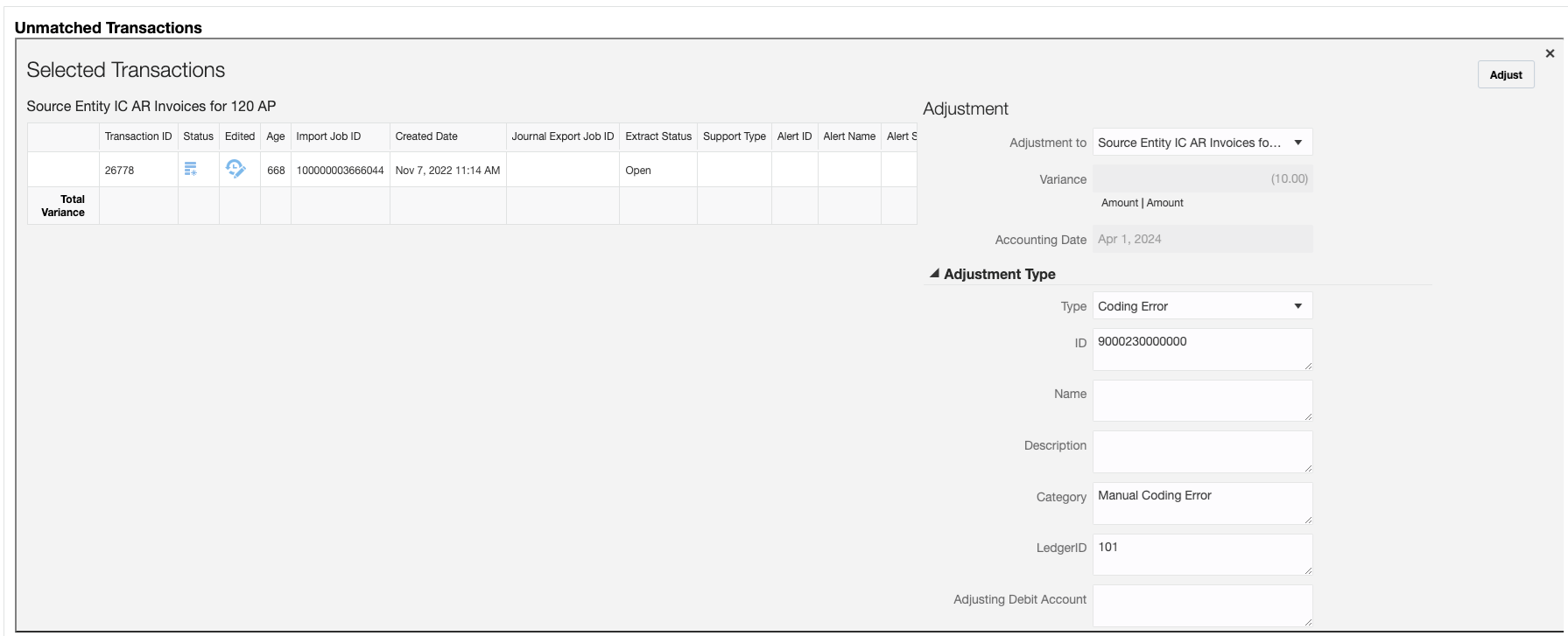

    下图显示了单方调整的“不匹配的事务”选项卡。
    单方调整的屏幕截图
