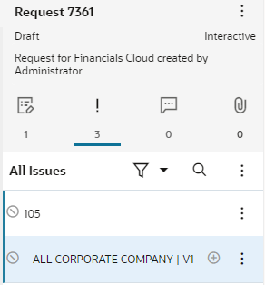

在打开的草稿请求中单击请求问题 请求问题图标 以查看并解决问题。
解决您的问题
默认情况下,所有请求问题都显示在问题选项卡上。单击 筛选器 按钮以选择筛选选项,如下所示:

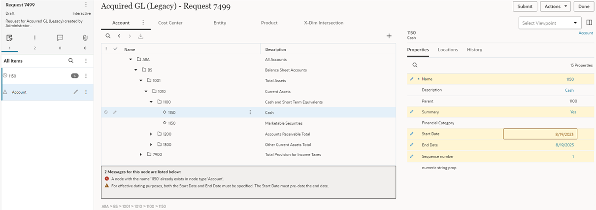

例如,以下请求存在两个验证问题。第一个问题指示节点 1150 已存在。第二个问题指示结束日期必须晚于开始日期。.
请求验证问题选项卡

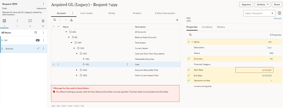

要更正第一个问题,可以在属性窗格中更改节点的名称。执行此操作后,将不再显示错误消息。
请求验证错误节点名称已更正

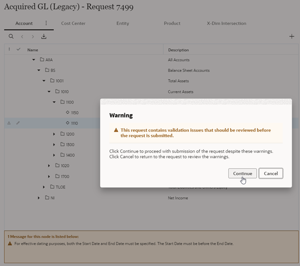

对于第二个问题,您可以编辑开始日期或结束日期,以使结束日期晚于开始日期。但是,在此示例中,此问题的严重程度在提交阶段为警告,在批准阶段为错误。这意味着此时您可以在不更正问题的情况下提交请求。您必须确认,尽管存在验证问题,但仍要继续提交请求。
请求验证问题确认
请注意,验证问题现在显示为“错误”,而不是“警告”。由于此问题的严重程度在批准阶段设置为“错误”,因此在不更正错误的情况下无法批准请求。
结束日期验证显示为错误

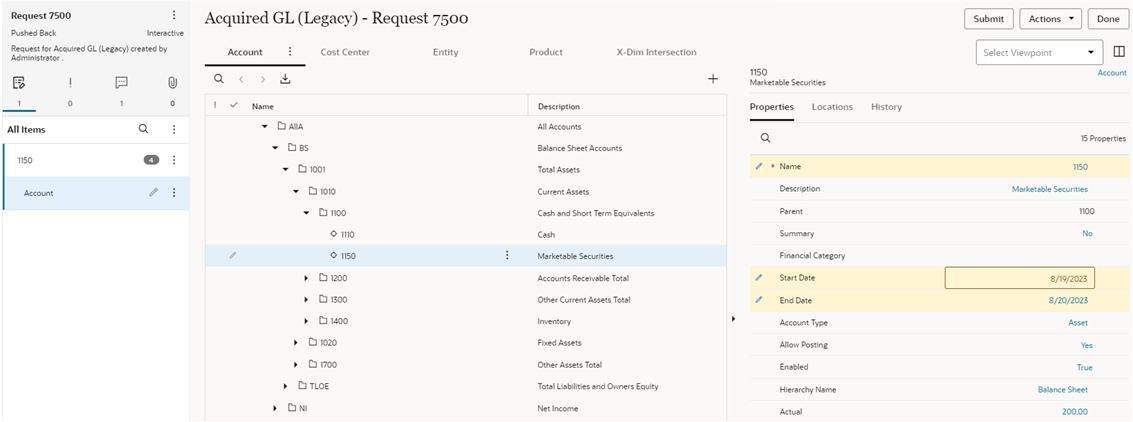

更正开始或结束日期后,将不再显示验证问题:
请求显示没有验证问题
