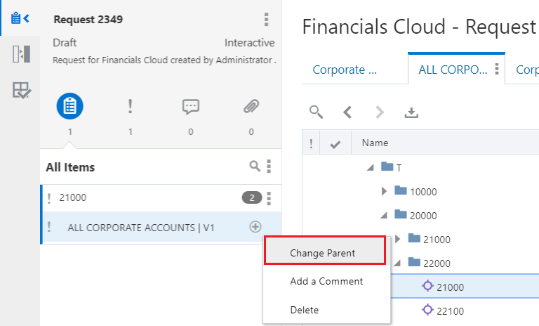

更改父节点
对于缺少父代或父代无效的请求项,请使用这些方法之一更改父代。
  • 从具有无效父代的请求项实例的上下文菜单中,选择更改父代,选择有效的父代,然后单击确定。
    “更改父代”菜单项
  • 选择具有无效父代的请求项,然后将其从“请求详细信息”窗格拖放到视点中的父节点。
