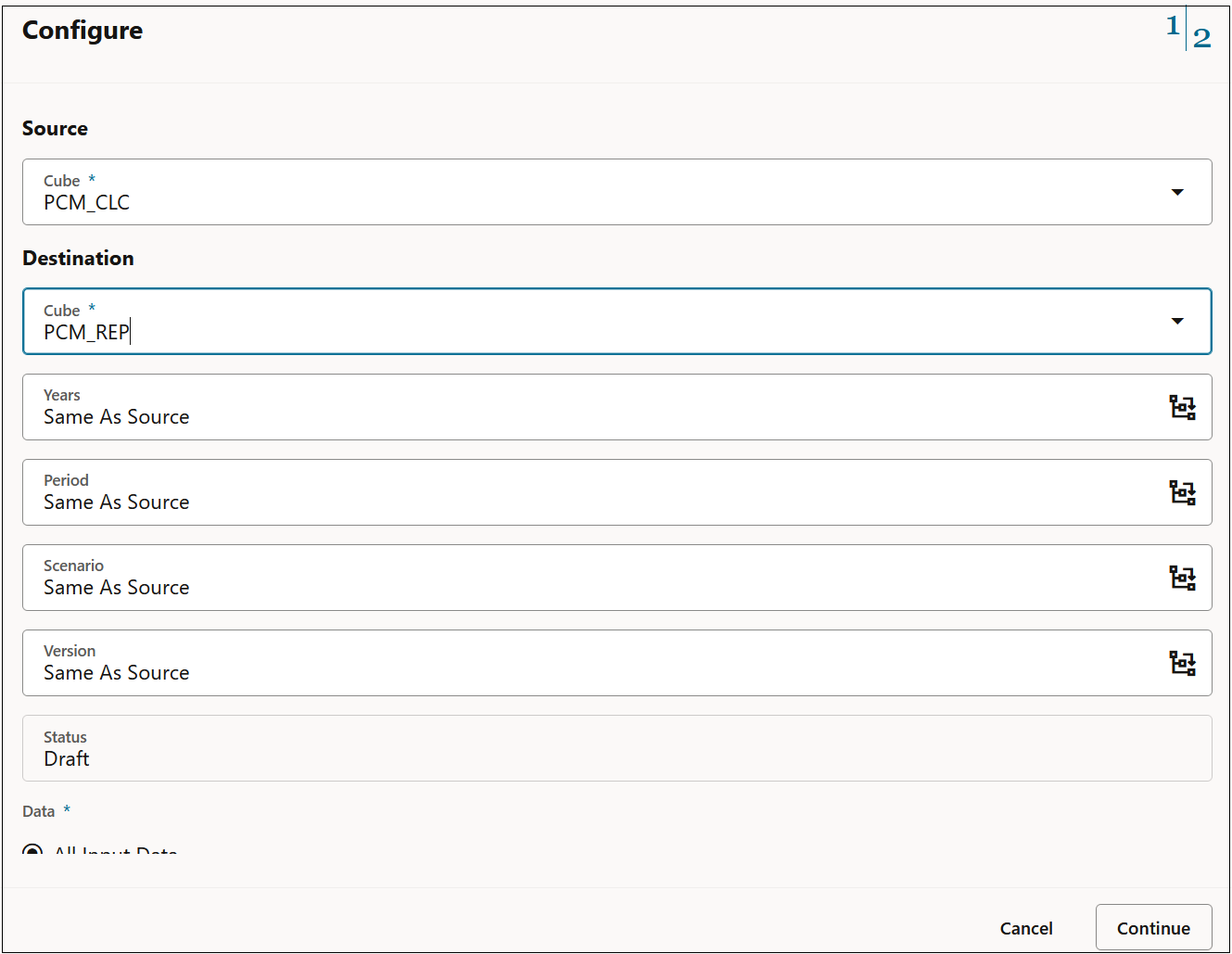

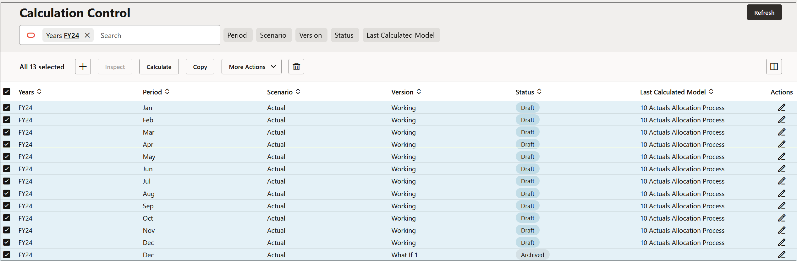

示例 1:将 FY24 的所有月份从计算多维数据集 (PCM_CLC) 复制到报表多维数据集 (PCM_REP)
  1. 在计算控制页面上,将年份筛选为 FY24,单击年旁边的复选框以选择 FY24 的所有月份,然后单击复制。
    “计算控制”页面,其中显示了 FY24 POV 并选择了所有 FY24 POV
  2. 在配置中,将目标多维数据集更改为 PCM_REP,然后单击继续。

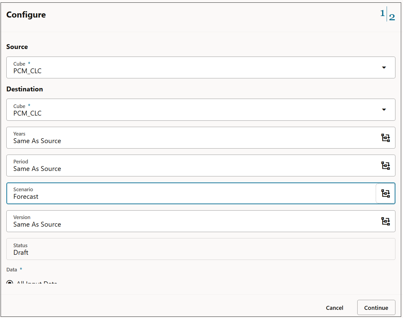

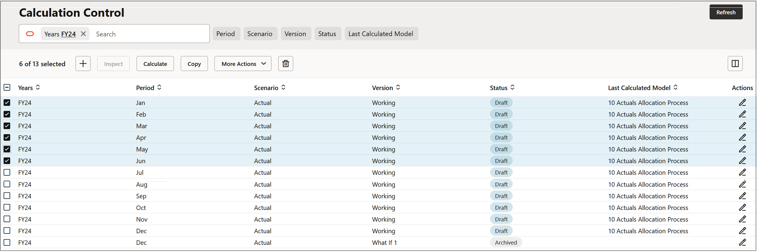

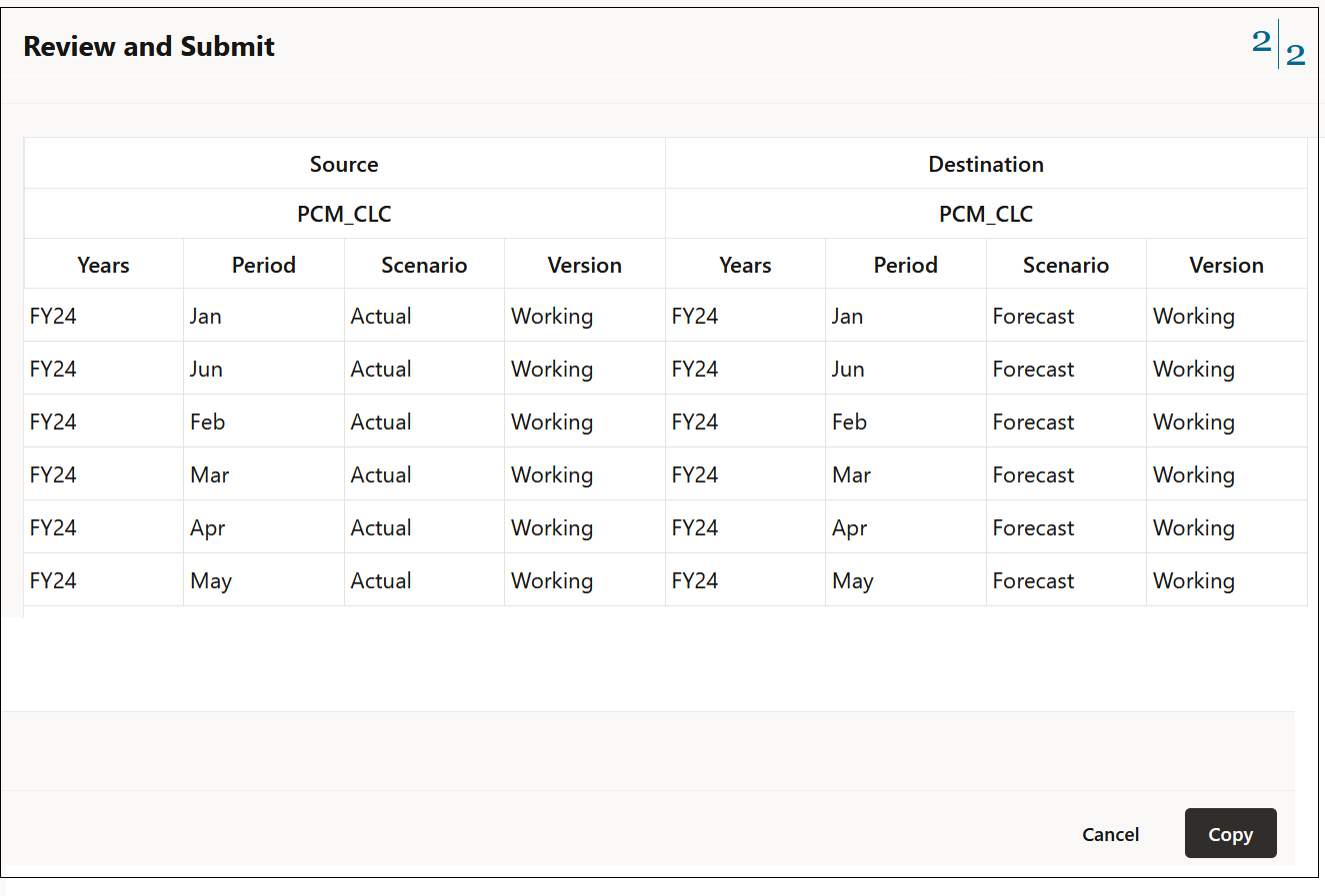

示例 2:在计算多维数据集 (PCM_CLC) 中,将 FY24 前六个月数据从实际复制到预测
  1. 在计算控制页面上,将年份筛选为 FY24,选择 1 月至 6 月的 POV,然后单击复制。
    “计算控制”页面,其中显示了 FY24 POV 并选择了 1 月至 6 月的 POV
  2. 在配置中,将方案多维数据集更改为预测,然后单击继续。

  3. 查看复查并提交中的信息,然后单击复制。
