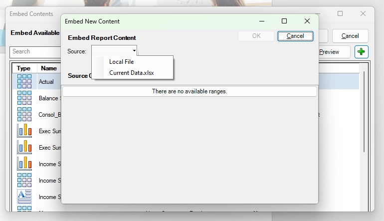

  3. 单击 “嵌入内容”对话框中的“添加可用内容”按钮 以启动嵌入新内容对话框。
  4. 在嵌入新内容中,单击源字段中的下拉菜单,并选择选项,如图 24-50 中所示。
    • 本地文件 - 选择本地文件后,单击 “选择文件”按钮,浏览到打算用作引用文件的 Excel 文件的位置,然后选择文件。
    • 引用文件 - 如果要从列表中以前注册的引用文件添加更多可用内容,请从源下拉菜单中选择该文件。
    图 24-50 “嵌入新内容”对话框
    “嵌入新内容”对话框,其中显示了“源”字段中的下拉菜单,首次将引用文件添加到 doclet 时选择“本地文件”,或者选择列表中已有的引用文件
    选择任一项后,可以选作可用内容的范围列表将显示在源对象下。

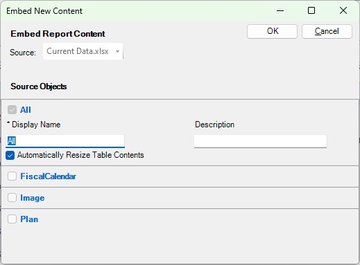

  5. 在嵌入新内容对话框中,单击要嵌入到 doclet 中的源对象名称(不是复选框)。
    提示:
    仅选择一个对象。
    在图 24-51 中,单击了名为 "All" 的源对象,并选中了复选框。
    图 24-51 选择了命名范围的“嵌入新内容”对话框
    选择了命名范围的“嵌入新内容”对话框。
  6. 单击确定以将所选内容嵌入到 doclet 中。
