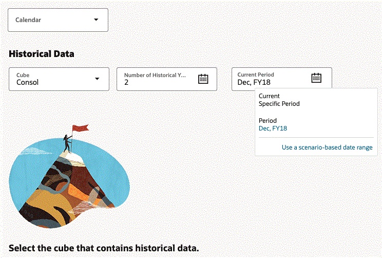

  5. 在选择日历页面上,选择要使用的日历,然后单击下一步。当您选择日历时,历史数据部分将使用所选日历中的详细信息进行填充。
    如果您未选择日历,可以自行选择这些选项。
    选择日历

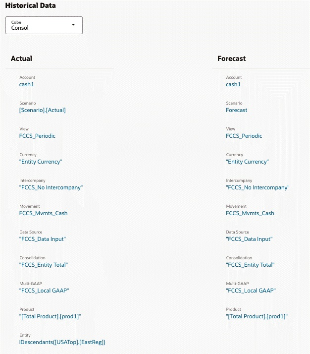

  6. 在定义切片页面上,定义要分析的历史数据(实际和预测)切片,然后单击下一步。
    为差异洞察定义切片
    有关在切片定义中使用动态计算父代成员的注意事项,请参阅“在洞察中使用动态计算成员”。

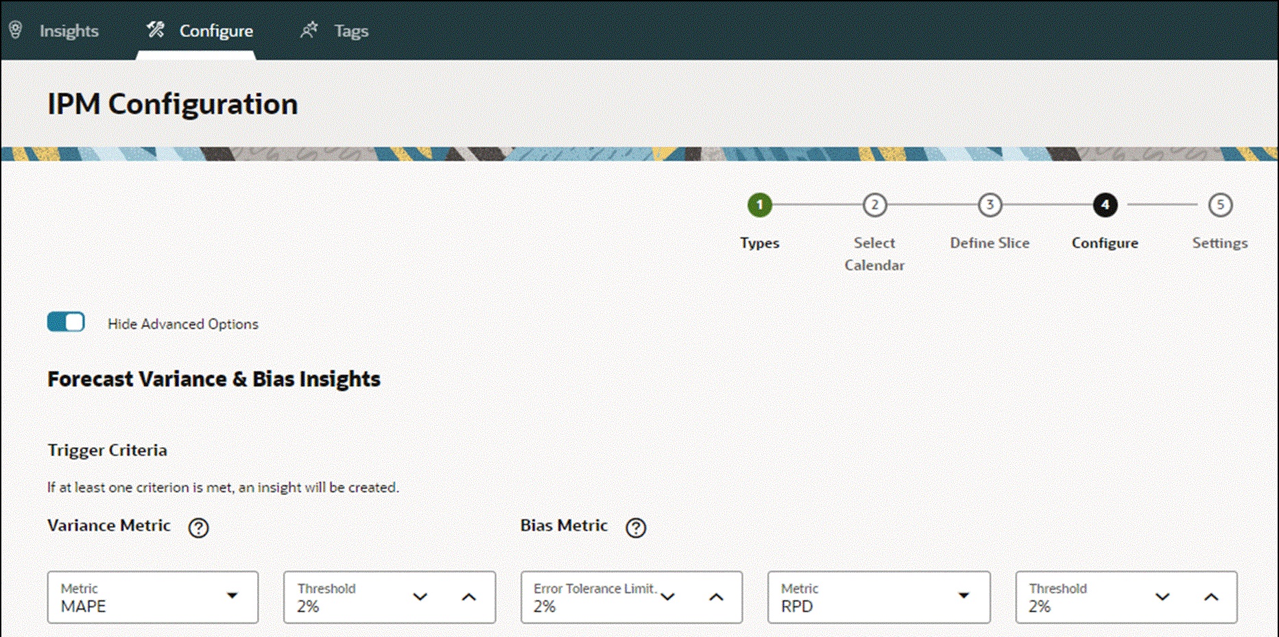

  7. 在配置页面上,通过为洞察定义误差容差和阈值来配置洞察,然后单击下一步。IPM 配置器将选择默认量度用于分析。
    • 预测差异和偏离洞察:选择一个误差容差百分比,它定义规划者提交的历史预测与实际值之间百分比差异的可接受范围。如果百分比差异超出误差容差限制,则会考虑对其进行偏离计算。
      例如,如果您输入 .05,则历史预测值与历史实际值之间的差异只要等于或大于 5%,则会被视为明显差异(还会被视为预测不足或预测过度)并触发洞察。
      您可以在高级选项页面上选择或调整偏差的量度和阈值。请参阅“配置其他洞察设置”。
      当偏差或偏离超出指定阈值时,将生成洞察。
      配置预测差异和偏离洞察
