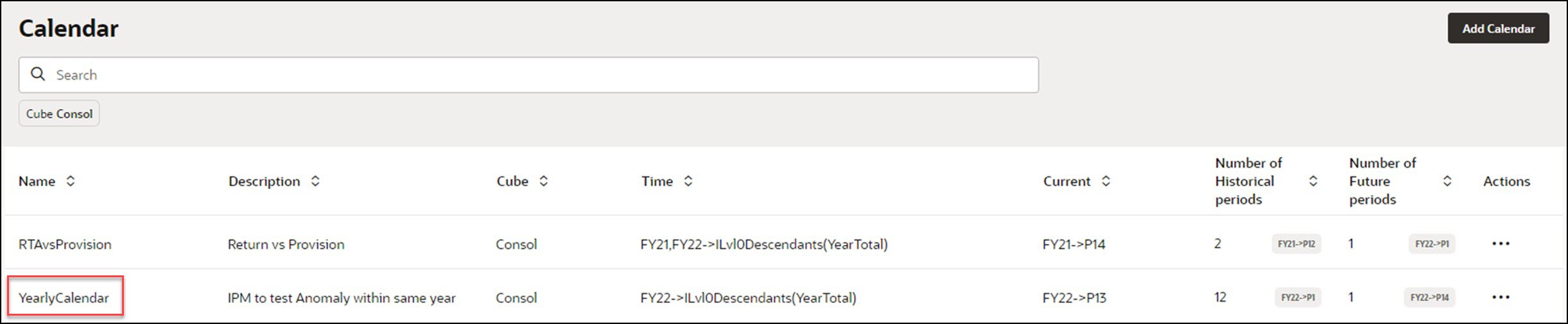

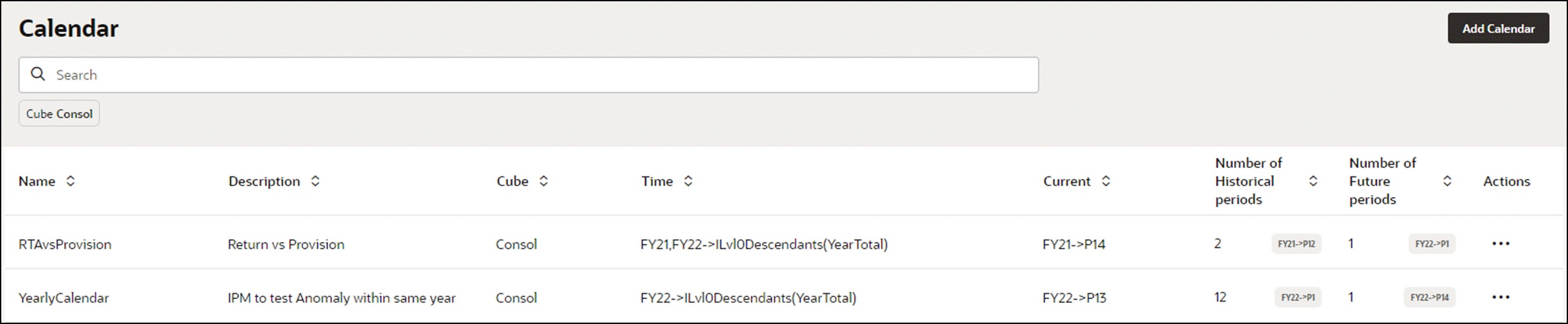

要定义日历:
  1. 在日历选项卡上,单击添加日历。
  2. 为日历输入名称和说明。
  3. 从多维数据集列中,选择日历适用于的多维数据集。
  4. 从时间列中,通过为日历起始时间选择年份和周期来指定日历的时间定义。您可以选择特定成员或使用替代变量。
    时间包括预测所需的整个历史和未来期间的范围。
  5. 从当前列中,指定预测期间的起始时间。上一期间为历史数据的结束时间。您可以选择替代变量,以便预测根据替代变量设置选择期间和年。这样可以确保您不必每月更改日历。
  6. 输入历史期间数和未来期间数。
    您输入的历史期间数和未来期间数所导致的成员选择必须在为日历定义的范围内。例如,如果将日历范围定义为 FY20 to FY25, Lev0Descendants(YearTotal),并将当前期间定义为 Jan->FY24,则可以输入的最大历史期间数为 48 个期间(4 年)。任何超过 48 的数字都会导致错误。同样,可以输入的最大未来期间数为 24 个期间(2 年)。任何超过 24 的数字都会导致错误,因为 Jan FY26 或更晚时间不在日历范围内。
    Figure 11-2 历史日期的年日历范围从 P1, FY22 到 P12, FY22
  7. 单击保存 “保存”图标。
