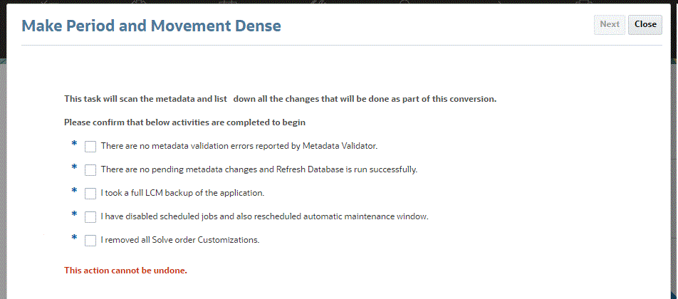

迁移前步骤
开始迁移过程之前,您必须完成以下操作:
  • 确保没有元数据验证错误。
  • 确保不存在挂起的元数据更改,并且“刷新数据库”已成功运行。
  • 对应用程序进行完整备份。

  • 禁用调度作业并重新调度自动维护期间。
  • 删除所有解析顺序自定义设置。

  3. 在开始迁移过程之前确认您已完成了预转换操作,然后单击下一步。
    迁移确认消息

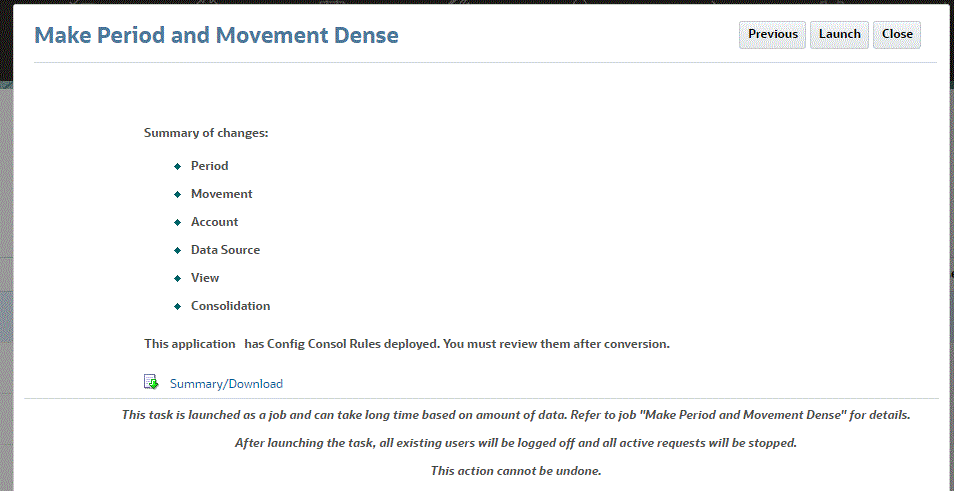

  4. 查看更改摘要。
    如果您部署了可配置合并规则,系统会警告您必须在转换后查看这些规则。
    迁移摘要消息
  5. 单击启动以启动迁移过程。
    该过程开始时,所有现有用户将注销,并且所有活动请求将停止。

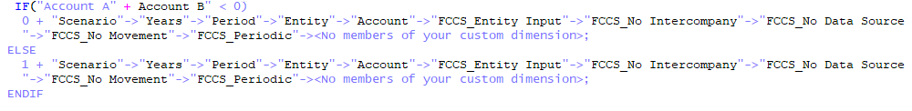

  • 避免返回直接常量,而是通过以下语句附加常量:
    + "Scenario"->"Years"->"Period"->"Entity"->"Account"->"FCCS_Entity Input"->"FCCS_No Intercompany"->"FCCS_No Data Source"->"FCCS_No Movement"->"FCCS_Periodic"-><No members of your custom dimension>
    原始公式示例
    期间移动示例 1
    修改后的公式示例
    期间移动示例 2
