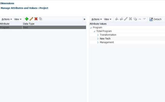

将属性维用于报表
将属性维用于报表有助于满足报表需求。属性与某个维相关,且这两个维之间的关系不会随时间变化。
示例:
  • 为“项目”维定义一个名为“计划”的属性。
  • 然后,您可以在“计划”维中创建一个成员层次。“计划”维中最高级别的成员将自动进行聚合。
  • 在“添加项目”Groovy 规则中,将每个“项目”成员与“计划”维中的一个叶级别成员关联。
  • 这样您能够按计划筛选项目。
  • 报表表单可以显示计划级别的费用和收入。
属性维示例
请注意,在表单或报表上使用过多的属性维可能会降低性能。这应包含在实施的性能和负载测试方面。

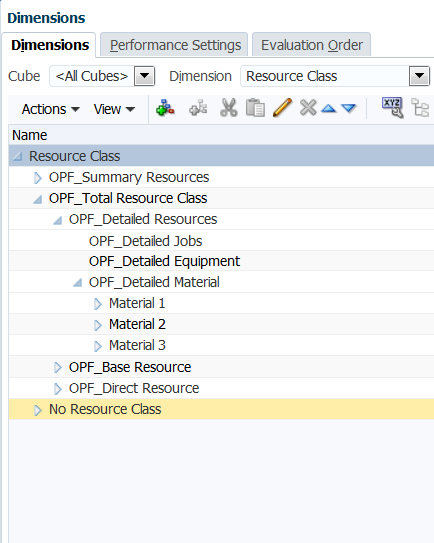

一个维中的多个层次
在一个维中可以使用多个层次。将两个或多个不相关的维组合为单个维,以避免维之间不相关。
示例:
  • “项目”中的“工作”、“设备”和“材料”之间不相关,因此将它们组合到单个“资源种类”维中。
  • “财务”中的“利润中心”和“成本中心”不相关,因此将它们组合到单个“实体”维中。
多层次的示例
