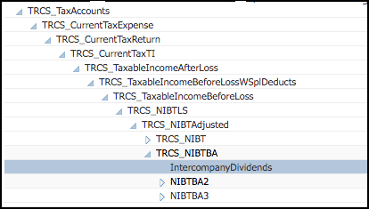

  1. 在 NIBT 的 TRCS_TaxAccounts 下,创建帐簿调整(例如,公司内股息)以包含公司内股息的金额。
    用于公司内股息的帐簿调整

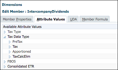

  2. 为新帐簿调整帐户分配 TaxCalcElim 属性:
    1. 从主页中,依次单击应用程序、概览和维。
    2. 在“维”下,单击帐户。
    3. 单击编辑维属性。
    4. 在自定义属性下,依次选择税数据类型和 TaxCalcElim。
      公司内股息自定义属性

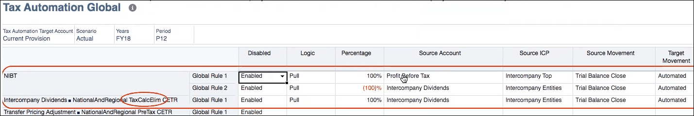

  4. 按如下所示创建用于将税前利润与公司内维分开的税务自动化规则:
    1. 创建用于源(例如,税前利润)的总金额 (100%) 的全局规则 1,并将“源 ICP”设置为“公司内顶层”
    2. 创建用于从总利润中减去公司内股息的全局规则 2,并将“源 ICP”设置为“公司内实体”。
    3. 创建用于应用 TaxCalcElim 的全局规则 3,并将公司内股息推送到帐簿调整帐户(例如,公司内股息)。
  5. 在税务自动化表单上,选择全局规则选项卡。“全局”将规则应用于系统中的所有实体。
  6. 创建每个规则,并填充相应的列。右键单击规则名称单元格(例如,全局规则 1)以显示弹出菜单,然后依次选择税务自动化和添加规则,为每个税务帐户创建一个附加规则。此规则创建在底部(即最后一个规则),并且选定的规则数据将复制到新创建的行中。默认情况下,税务自动化规则设置为在抵消成员上运行。
    注:
    添加规则时,确保已在数据源维中创建了占位符成员,否则,选择“添加规则”不会创建新行。只有在定义并保存了规则 1 之后,才能添加规则 2。请参阅“将税务自动化规则添加到数据源维”
    创建用于将税前利润与公司内维分开的全局规则
    注:
    如果该页面为空白,则在操作下,依次选择税务自动化和显示所有帐户。此步骤为每个税务帐户添加一个新的空白规则。
  7. 单击保存。

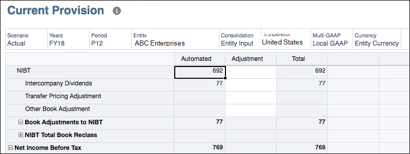

    • 在 POV 中,选择以下项以显示实体输入和实体货币:
      • 在合并下,选择实体输入
      • 在货币下,选择实体货币
      在“本期预提”表单上显示“实体输入”和“实体货币”

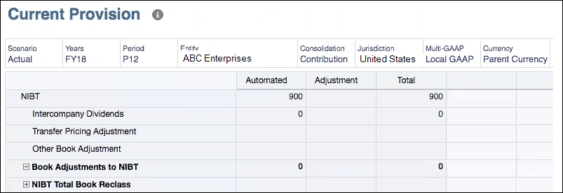

    • 在 POV 中,选择以下项以显示转换为其父代货币的数据以及以抵消和父代货币表示的抵消:
      • 在合并下,选择抵消
      • 在货币下,选择父代货币
      显示转换为父代货币的抵消
    • 在 POV 中,选择以下项以显示转换为其父代货币的数据以及贡献。
      • 在合并下,选择贡献
      • 在货币下,选择父代货币
      显示转换为父代货币的贡献
