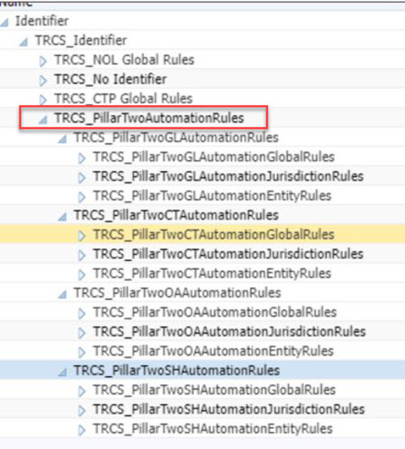

配置多维数据集中的“标识符”维用于创建成员以存储税务自动化规则。创建应用程序时,将为每个级别的支柱二自动化生成一个规则,并将其存储在“标识符”维中,这些规则按级别列在 TRCS_PillarTwoAutomationRules 层次下。将创建下列现成可用的规则:
支柱二自动化规则

  3. 在编辑成员属性: 标识符选项卡上的 TRCS_Identifier 下,导航到 TRCS_PillarTwoAutomationRules。
    “标识符”选项卡
  4. 突出显示要向其添加其他规则的支柱二自动化规则(例如 TRCS_PillarTwoGLAutomationGlobalRules),然后单击添加子代 添加子代

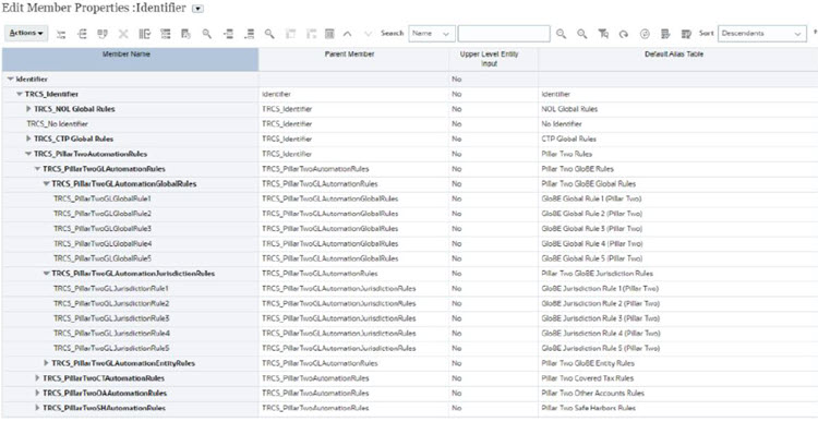

  5. 在添加子代对话框中,输入要添加的成员数,然后单击应用。
  6. 在新行中,输入新成员的以下信息,然后单击保存:
    • 输入新的税务自动化规则的成员名称,例如 GLoBE_Global_6。系统将填充父代成员。
    • 输入默认别名表的名称。
      • 有 5 个现成可用的规则。
      • 在系统定义的规则成员 (TRCS_PillarTwoGLGlobalRule5) 后面创建用户特定的规则成员。
  7. 新规则将添加到层次中。
