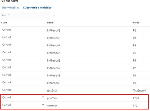

您可以在成员选择器中输入替代变量。另请参阅:创建替代变量。
Substitution_Variable
例如,您可以为当前年份 FY21 创建替代变量 &currYear,为上一年 FY20 创建替代变量 &prevYear。然后,您可以分别在复制数据的源年份和目标年份中输入这些值。您可以运行此复制数据任务或将其保存为作业(请参阅“保存复制数据作业”)。现在对于下一年,您只需要更新替代变量值,例如,prevYear 为 FY21,currYear 为 FY22。

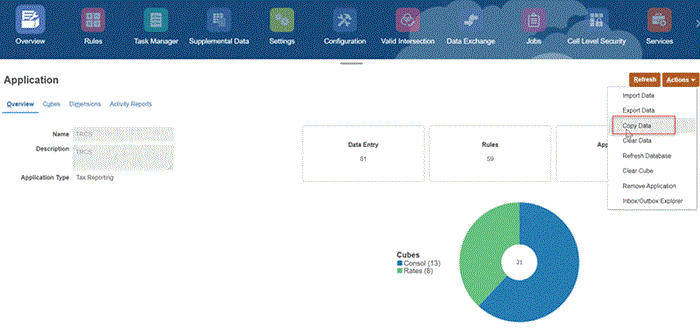

要复制数据:
  1. 在主页上,依次单击应用程序和概览。
  2. 依次单击操作和复制数据。
    复制

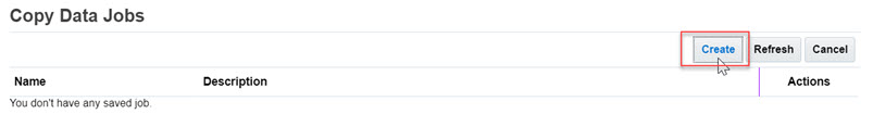

  3. 单击“复制数据作业”屏幕上的创建。
    Create_Jobs

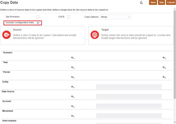

    • 排除配置数据 – 如果未选择“排除配置数据”,则可以选择方案、年份、期间、数据源。选择“排除配置”后,除了方案、年份、期间、数据源外,还可以选择帐户、移动、公司内、多 GAAP 和管辖范围等其他维。

  7. 对于排除配置数据,根据是要包括还是排除配置数据复制来选中或取消选中该复选框。
    排除配置数据
    Select_Exclude_Configuration_Data

    选择“排除配置数据”时,所有维(例如帐户、移动、数据源、公司内、管辖范围和实体)都可用于筛选。请注意,您不能为这些维成员选择目标。您为源输入的值也会反映在目标中。

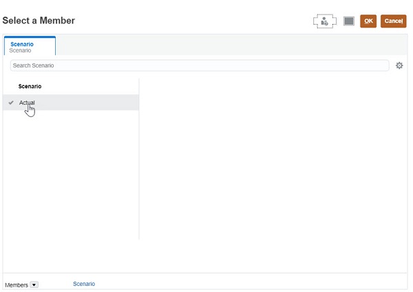

  8. 对于源和目标,通过单击 选择成员 打开选择成员对话框,并从“选择成员”对话框中选择方案、年份、期间以及一个或多个数据源,然后单击确定。
    Select_a_Member
    要为源和目标中的方案、年份、期间和实体选择成员,请使用成员选择器(也可以手动输入)。也可以进行多选,但仅限于方案、年份和期间的目标。
    请注意,实体和其他维(例如数据源、帐户、移动、公司内、多 GAAP 和管辖范围)充当筛选器,且仅在您选中排除配置数据复选框时可用。

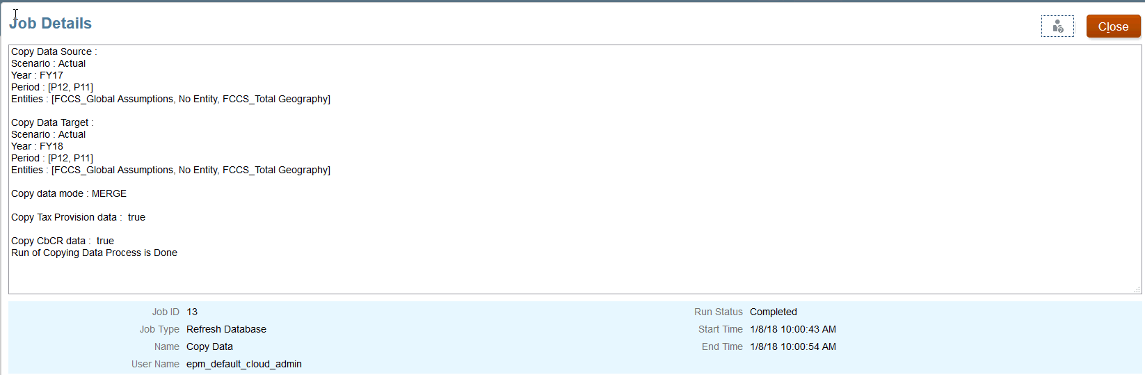

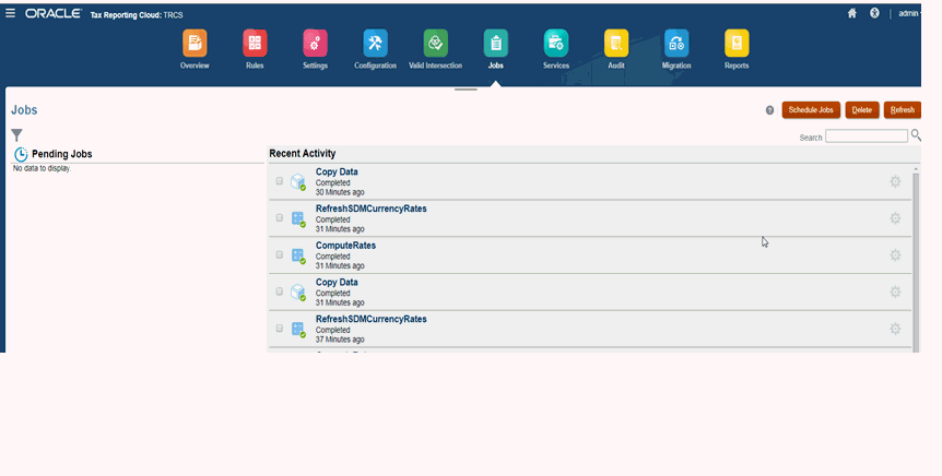

    系统将显示一条消息,指明已提交复制数据任务。您可以从作业控制台中监控任务状态。在“应用程序”页面上,单击作业,然后单击该作业可了解更多详细信息。
作业
作业详细信息
