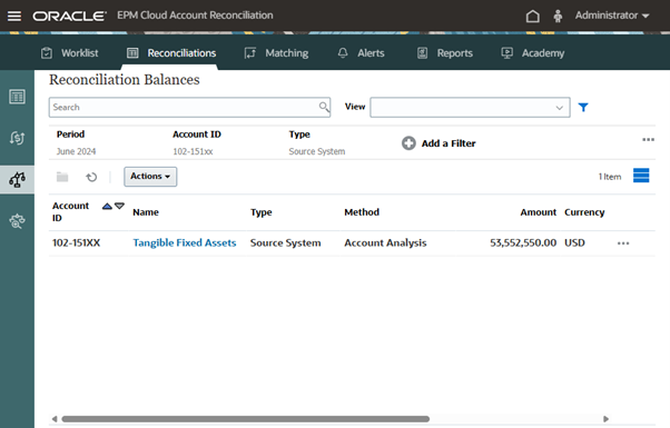

下方影像顯示科目 ID 102-151XX 的「調節餘額」頁籤。篩選條件用來僅顯示 2024 年 6 月的來源系統餘額,即 53,552,550 美元。
此影像顯示調節卡的「調節餘額」頁籤。
如果已載入餘額,但尚未建立對應的調節,則名稱欄會顯示文字 (而非連結)。對於此類餘額,視您的業務案例而定,請採取下列其中一個動作:
  • 建立此餘額的設定檔。
    例如,如果針對科目 ID 101-11602 顯示來源系統餘額,但「名稱」欄空白,則表示沒有與此餘額對應的設定檔。
  • 若要建立設定檔,請按一下此餘額的「動作」功能表,然後選取建立設定檔。請參閱設定及配置科目調節中的建立設定檔
    更新資料載入對映,以確保此餘額已載入至正確的調節。
