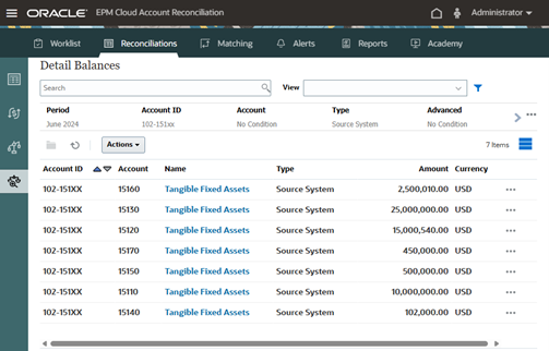

下圖顯示群組調節 102-151XX 的「詳細餘額」頁籤。篩選條件用來顯示 2024 年 6 月期間的來源系統餘額。顯示的餘額會依子區段分割。請注意,顯示的金額總和為 53,552,550 美元,與「調節餘額」頁籤中針對此科目 ID 所顯示的金額相同。請參閱調節餘額頁籤。
此影像顯示調節卡的「詳細餘額」頁籤。
