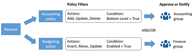

您可以對相同資料鏈物件定義多個原則以允許不同的使用者進行核准或者收到不同類型的要求的通知。可以使用不同的篩選條件來建立其他原則,來供不同的使用者處理條件式核准或特定資料集的通知。例如,下列圖表示範具有兩個原則的維度:
  • 如果新增、更新或刪除底層節點,會計原則會傳送核准要求或通知給「會計」群組
  • 如果插入、移動或更新節點,預算編制原則會傳送核准要求或通知給「財務」群組。
圖表顯示上述清單中描述的原則
