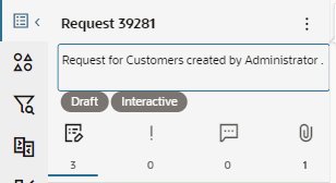

  2. 按一下新要求。「要求」窗格將會開啟。
  3. 按一下預設名稱「要求 nnnn」然後輸入新名稱來變更要求的標題。
  4. 按一下描述然後輸入新描述來變更要求的描述。
    要求描述欄位

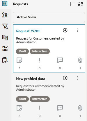

使用要求窗格
在已開啟的檢視中,按一下要求 要求按鈕 來開啟「要求」窗格。
要求窗格
從「要求」窗格中,使用下列導覽工具:
  • 新要求按鈕 可新增新的要求。
  • 重新整理按鈕 可重新整理顯示的要求清單。這在多個使用者同時處理同一個要求時非常有用。如需詳細資訊,請參閱並行編輯要求。
  • 作用中檢視可在檢視要求資訊之後返回至作用中檢視。
  • 要求窗格顯示項目 可開啟要求。當您完成檢視要求項目詳細資訊時,請按一下 返回至要求窗格 來返回至「要求」窗格。
  • 要求動作功能表 可顯示動作功能表供您檢查或刪除要求。

開啟要求會顯示下列資訊:
視點中的要求
下列為可用的頁籤:
從要求窗格中,按一下搜尋 搜尋圖示,以搜尋要求項目,然後按一下動作功能表 要求動作功能表,以檢查、驗證或刪除要求項目。
