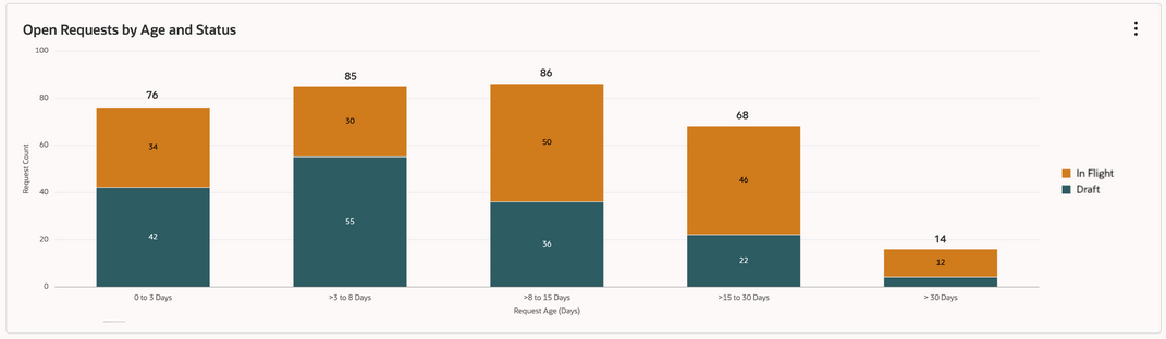

未結要求 - 依經歷時間和狀態
顯示 5 個「進行中」和 4 個「草稿」要求的「未結要求 - 依經歷時間和狀態」
「未結要求 - 依經歷時間和狀態」儀表板會顯示未結請求的經歷時間細項,以及其目前狀態。
此圖表中的資料元素無法橫向鑽研,也無法套用至目前篩選條件。您可以使用動作功能表 動作功能表圖示 檢視並下載視覺效果中的要求活動。請參閱使用儀表板面板。

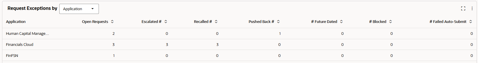

要求例外依據 (應用程式或檢視)
依應用程式顯示已呈報、已取消及已退回要求的「要求例外」儀表板
「要求例外依據 (應用程式或檢視)」儀表板會顯示具有例外的未結要求,依應用程式、維度 (如果在篩選條件中選取一個應用程式)、檢視或視點 (如果在篩選條件中選取一個檢視) 分組。
顯示的要求例外包括工作流程中至少有一次已呈報、已取消、已退回、未來日期或已封鎖的要求數目。「無法自動提交」欄會顯示具有已設定為自動提交訂閱,但因驗證問題而無法進行的要求數目。
圖表中的例外數目並不代表目前已封鎖或已退回等狀態的要求數目。這些數目只是指出在要求工作流程期間的某個時間點發生例外。
此外,單一要求在其工作流程期間可能會發生多個例外類型。例如,要求可能已呈報,然後已取消。因此,圖表中所列的例外數目不一定會與第一欄中的未結要求總數加總。
對於圖表中的每個元素,您可以向下鑽研以檢視要求活動、橫向鑽研以檢視在另一個視覺效果中的要求,或將該元素的具體細節套用至頁面篩選條件。您也可以使用動作功能表 動作功能表圖示 檢視並下載視覺效果中的要求活動。請參閱使用儀表板面板。
