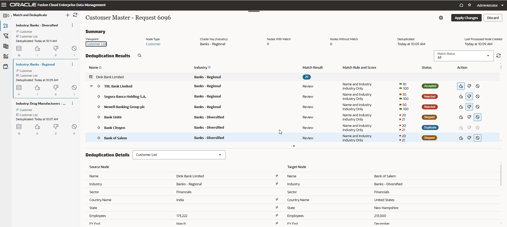

瞭解去除重複結果
「去除重複結果」畫面會顯示配對候選項目,可讓您接受、拒絕或略過這些配對候選項目。
當您執行配對之後,畫面會顯示配對候選:
如下各節所述的去除重複工作台

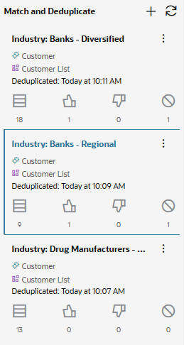

去除重複結果集面板
用於去除重複的去除重複結果集面板
「去除重複結果集」面板會依叢集化特性或節點建立日期,顯示您針對此要求執行之配對作業的去除重複結果集 (如果您對多個不同的視點或節點類型執行去除重複)。按一下去除重複結果集,即可切換檢視該叢集化特性或建立日期的配對結果。
即使您移到配對工作台以外的地方 (例如,返回要求檢視,或是關閉視點),去除重複結果集仍然會保存下來。
每個去除重複結果集都會顯示具有配對候選項目的相符節點總數,以及具有配對候選項目的已接受、已拒絕和已略過的相符節點數。
您可以從此面板執行下列動作:

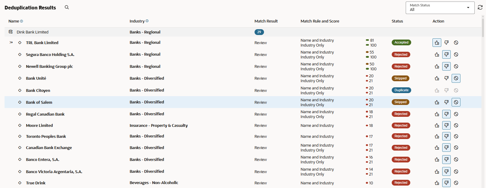

去除重複結果區段
如下所述的去除重複結果區段
「去除重複結果」區段會顯示所選取去除重複結果集中的配對候選項目,可讓您接受、拒絕或略過相符項目。對於叢集鍵去除重複作業,會顯示叢集鍵。配對規則中使用的其他特性會以粗體醒目提示。
如果候選項目符合多個配對規則的準則,系統會針對該候選項目傳回單一結果,並顯示關聯的配對規則。每個規則的配對分數也會顯示。例如,在上方螢幕擷取畫面中,TRL Bank Limited 候選項目符合兩個配對規則的準則:名稱和產業,以及僅產業。
如果配對規則達到或低於自動排除臨界值,則配對候選項目不會顯示在去除重複結果中。
「去除重複結果」區段包含下列資訊:
  • 相符節點:結果集會依相符節點 (亦即,您評估的資料來源節點) 分組。配對節點會顯示資料來源 資料來源圖示 圖示,並以灰色背景醒目提示。每個相符節點的「配對結果」欄會顯示找到的配對結果數。
    在上述範例中,名稱為 "Dink Bank Limited" 的第一列是相符節點。
  • 配對候選項目:縮排在每個相符節點下方的是配對候選項目。配對候選項目是根據配對規則進行配對的節點,並會顯示節點 節點圖示 圖示。下表詳細描述所顯示的每個候選。(範例欄顯示上方範例螢幕擷取畫面中相對應的值。)
    欄 描述 範例
    名稱 配對候選的「名稱」特性。
    如果「名稱」特性用於配對,欄標頭會顯示資訊圖示。
    配對候選項目包含 TRL Bank Limited、Bank of Salem 和 Moore Limited 等。
    叢集化特性 (僅適用於叢集鍵型去除重複) 用於去除重複的叢集化特性值。 產業
    用於配對的其他特性 如果配對規則中使用「名稱」以外的其他特性,這些特性會顯示為欄,且欄標頭中會有資訊圖示。 產業
    配對結果
    對於每個相符節點,會顯示其相符項目數。
    對於配對候選項目,會顯示複查,表示已將該節點類型的節點識別為相符節點的可能相符項目。
    相符節點列顯示 29,配對候選列的「配對結果」欄都顯示複查,表示它們被識別為可能的配對候選項目。
    配對規則與分數 顯示下列資訊:
    • 節點類型及資料來源的配對規則名稱
    • 配對候選的信賴水準,以數值分數及彩色計量長條表示。
    如需關於配對分數的詳細資訊,請參閱常見問題 如何計算配對分數,以及如何使用?
    前三個僅產業配對規則都顯示信賴水準為 100,表示配對候選項目與配對規則準則完全相符。其他候選項目顯示較低的數字,表示這些候選項目的信賴水準較低,因為它們只符合部分配對規則準則。
    候選項目會針對名稱和產業規則顯示各種數字,取決於相符節點與配對候選項目之間名稱所共用的字元數。
    狀態 顯示下列資訊:
    • 擱置:尚未對配對候選執行任何動作。
    • 已接受:配對候選已被接受為相符項目。
      自動接受配對候選會將該要求項目的所有其他「擱置」配對候選更新為「已拒絕」。
    • 已拒絕:配對候選被拒絕,因為您已接受其他的配對候選,或是因為您已拒絕了該配對候選。
    • 已跳過:配對候選已複查並標示為已跳過。將配對候選標示為「已跳過」後,下次針對此節點類型及資料來源執行配對時,會再次顯示該配對候選供您複查,以便您可以對它執行動作。
    • 重複項:配對候選項目是已在此要求中,被接受為視點中另一個節點之重複項的相符節點。
    TRL Bank Limited 為已接受,而 Bank Unite 和 Bank Salem 則為已略過。
    Bank Citoyen 被標示為重複,表示在此要求中已接受為重複節點。
    動作 可讓您接受、拒絕或跳過配對候選。請參閱複查去除重複結果及套用變更。 每個配對候選都會顯示「接受」、「拒絕」及「跳過」按鈕。

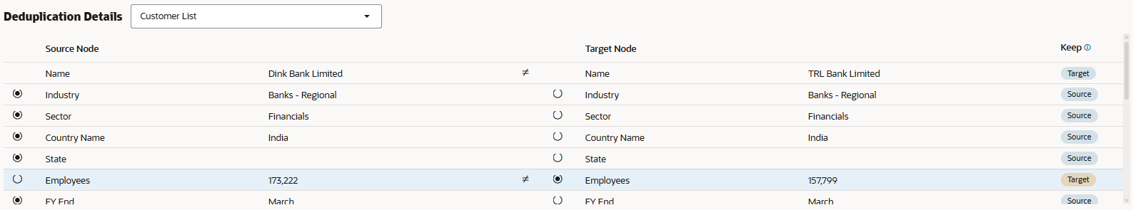

去除重複詳細資料
如下所述的配對詳細資料畫面
「去除重複詳細資料」區段會以並排版面配置顯示相符 (來源) 節點與配對候選 (目標) 節點的特性,以便您可以比較。
請使用下拉功能表,選取來源節點的視點 (如果是階層視點的話,還有父項)。
如果相符節點在相關視點中具有關係和特性值,您可以從下拉清單中選取相關視點,以檢視這些特性值並視需要進行評估和合併。您必須已設定相關視點,才能存取下拉清單中的視點。請參閱設定相關視點。
按一下定位來源節點 「定位來源節點」按鈕 和定位目標節點 「定位目標節點」按鈕,以在其視點中檢視來源或目標節點。您可透過檢視視點中的節點以存取其他資訊,例如其階層位置及交易歷史記錄。按一下視點視窗左側的配對並去除重複 配對圖示 頁籤以返回配對工作台。
  • 來源節點區段會顯示相符節點例項的特性及值,包含父項和關係特性。
  • 目標節點區段會顯示視點中配對候選項目的特性及值。
來源節點與目標節點之間特性值的差異會以不等於 (≠) 符號表示。
您可以透過選取「來源節點」或「目標節點」欄中的選項按鈕,來選擇保留存留節點的來源或目標特性值。保留欄會指出特性的值是來自來源還是目標節點 (請參閱選取合併時要保留的特性)。顯示的特性和預設保留設定值,是以為節點類型及資料來源所設定的存留規則為根據。請參閱建立、編輯及刪除存留規則。
