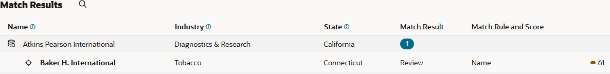

在此範例中,配對規則配對的是字串類型的「名稱」特性:
配對分數範例 1
我們要配對的目標名稱是 "Atkins Pearson International",而嘗試配對的來源名稱是 "Baker H. International"。
在此範例中,目標名稱有 28 個字元,而來源名稱符合其中 17 個字元 ("a"、"k"、兩個空格和 "International" 的所有字元)。因此,約有 61% (28 個中的 17 個) 的字元相符,相符分數為 61。

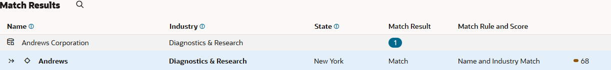

在第二個範例中,我們要配對名稱和產業這兩個字串特性:
配對分數範例 2
我們要配對的目標名稱是 "Andrews Corporation",目標產業是 "Diagnostics & Research"。來源名稱是 "Andrews",來源產業是 "Diagnostics & Research"。
在此案例中,來源名稱與目標名稱有 37% (19 個中的 7 個) 的字元相符,而來源產業與目標產業則 100% 相符。由於這是組合配對,因此取平均值 (37+100)/2,得出配對分數為 68。
