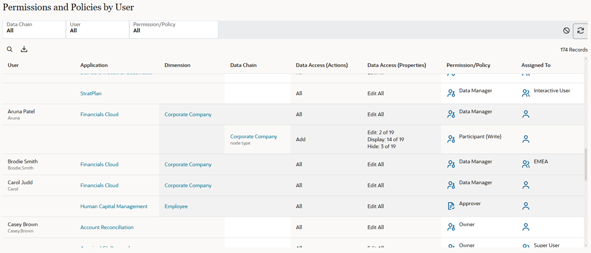

依使用者
若要依使用者建立報表,請從下列篩選條件進行選擇:
  • 資料鏈 - 選取全部,或者從下列進行選取:應用程式、維度、節點類型,和階層集。
  • 使用者 - 選取全部、目前使用者,或特定使用者。當報表第一次開啟時,預設設定為目前使用者。
  • 原則/權限 - 選取全部、核准者、確認者、資料管理員、中繼資料管理員、獲通知者、擁有者、參與者 (讀取) 或參與者 (寫入)。
該報表會顯示下列資訊:
  • 使用者:報表所屬的使用者。
  • 應用程式/維度/資料鏈:使用者可存取的資料鏈物件
  • 資料存取權 (動作):使用者對每個資料鏈物件的允許動作
  • 資料存取權 (特性):使用者具備讀取或編輯存取權的特性數 (僅限節點類型或階層集層級)
  • 權限/原則:該使用者對該資料鏈物件所擁有的權限 權限圖示 或原則 原則圖示
  • 指派到:指出權限是直接指派給使用者 使用者圖示,還是指派給該使用者所屬的群組 群組圖示。
上述的權限報表範例

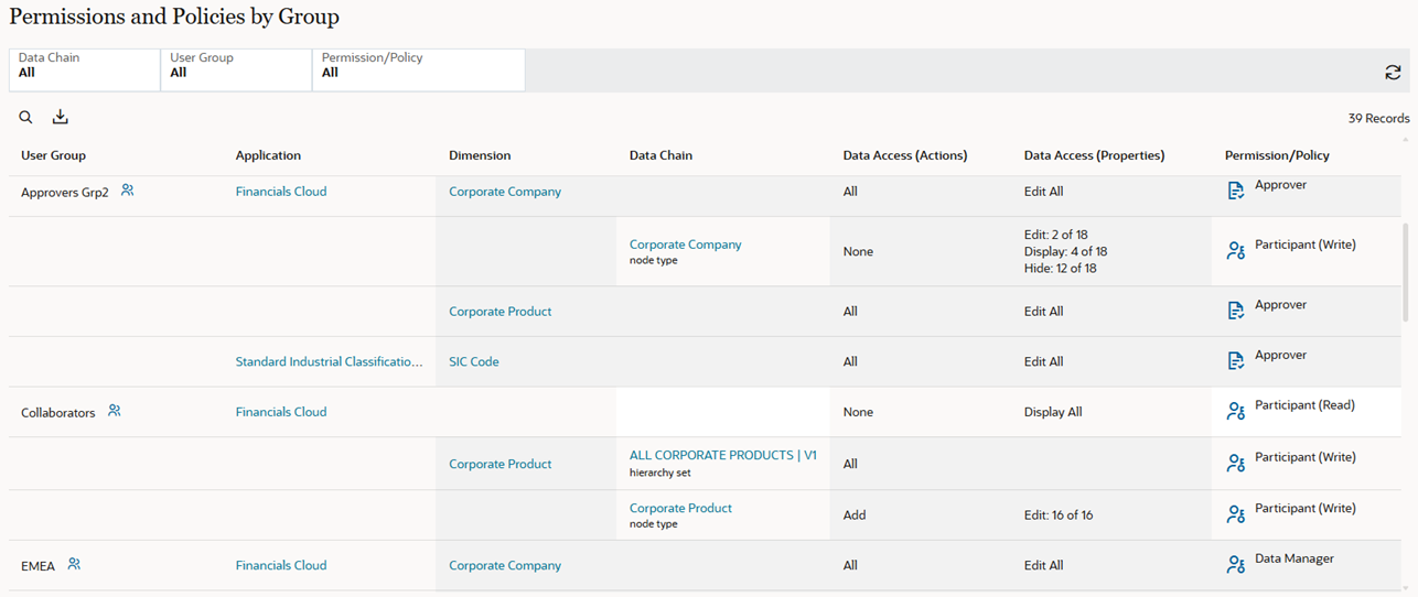

依群組
若要依群組建立報表,請從下列篩選條件進行選擇:
  • 資料鏈:選取全部,或者從下列進行選取:應用程式、維度、節點類型,和階層集。
  • 使用者群組:選取全部或特定群組。
    註:
    目前不包含任何使用者的群組會標示 空群組圖示 圖示。服務管理員可以將使用者指派至存取控制中的群組。請參閱管理存取控制 中的 存取控制概觀。
  • 原則/權限:選取全部、核准者、確認者、資料管理員、中繼資料管理員、獲通知者、擁有者、參與者 (讀取) 或參與者 (寫入)。
該報表會顯示下列資訊:
  • 使用者群組:報表所屬的群組。
  • 應用程式/維度/資料鏈:群組可存取的資料鏈物件
  • 資料存取權 (動作):群組對每個資料鏈物件的允許動作
  • 資料存取權 (特性):群組具備讀取或編輯存取權的特性數 (僅限節點類型或階層集層級)
  • 權限/原則:該群組對該資料鏈物件所擁有的權限 權限圖示 或原則 原則圖示。
群組權限報表範例
提示:
在報表中,按一下群組旁的資訊圖示 原則群組圖示,即可顯示該群組中的使用者。

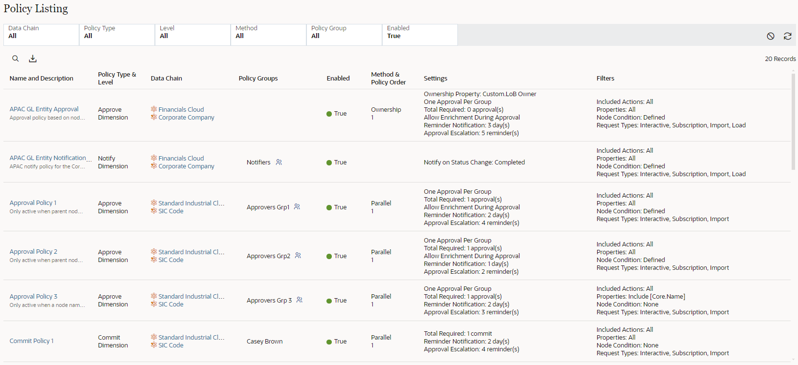

原則清單
若要檢視原則,請從以下篩選條件中進行選擇:
  • 資料鏈:選取全部或從應用程式、維度、階層集或節點類型中進行選擇。使用此篩選條件以選取定義原則的層級。
  • 原則類型:選取核准、確認或通知。
  • 層級:選取全部、應用程式、維度、階層集或節點類型。使用此篩選條件以選取原則所在的資料鏈物件。
    例如,在資料鏈篩選條件中選取 Corporate Planning 應用程式,在層級篩選條件中選取階層集,以檢視 Corporate Planning 應用程式中所有階層集上的所有原則。
  • 方法:選取全部、平行、循序、所有權,或管理階層。
  • 原則群組:選取 全部或特定使用者或群組。
    提示:
  • 已啟用:選取全部、True 或 False。
原則清單報表範例
