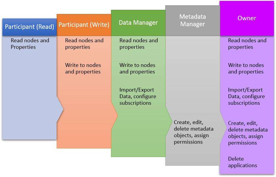

下圖說明包含和累加權限層級如何運作。這三種包含權限相輔相成,參與者 (寫入) 包括參與者 (讀取) 的存取權,資料管理員包括參與者 (寫入) 的的存取權。中繼資料管理員是累加權限,因此不包括任何較低層級的權限。擁有者包括這兩種權限層級的所有存取權,還能夠刪除應用程式。
此圖形列出上述權限層級

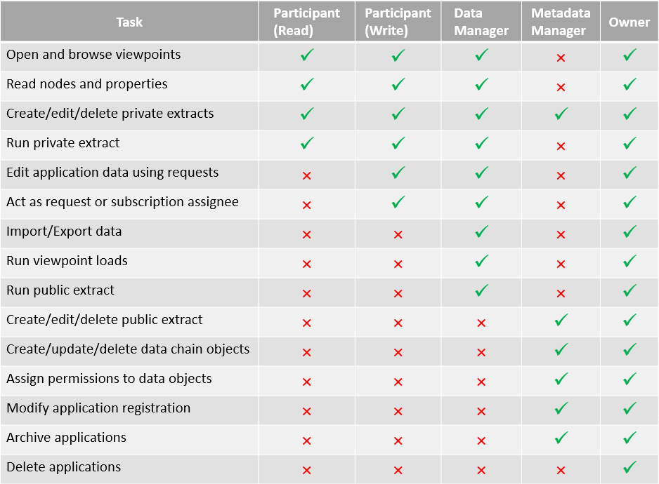

下表顯示一些經常執行的任務以及執行這些任務所需的權限層級:
此影像顯示安全性範例主題中也有列出的權限。
