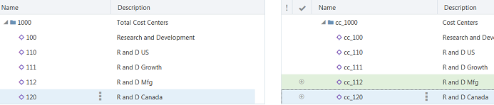

  6. 採取下列步驟,將缺少的節點新增至目標階層:
    1. 按一下新要求。
    2. 在缺少節點區段中,選取名為 112 的節點。
      該節點會在來源階層中以醒目提示的方式呈現。
    3. 將 112 節點從來源階層拖放至目標階層的最上層節點。
    4. 在缺少節點區段中,選取名為 120 的節點。
    5. 將 120 節點從來源階層拖放至目標階層的最上層節點。
      這兩個階層現在具有相同的分葉節點,如以下範例所示:
      目標應用程式現在包含與來源應用程式相同的分葉節點。
      註:
      prefix cc_ 自動新增至目標階層的節點。這是因為「目標階層」應用程式的節點類型具有 cc_ 的節點類型限定元。
  7. 按一下 「重新整理比較」按鈕。 重新進行比較,以驗證所有來源階層分葉節點位於目標階層視點中。
    缺少節點區段應該顯示訊息,指出未顯示任何差異。
