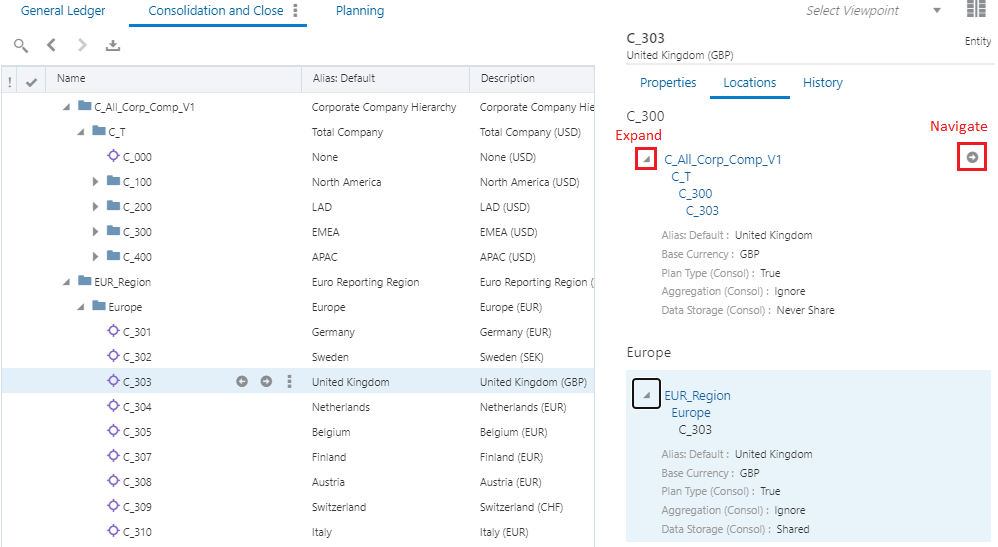

  3. 按一下位置頁籤。
    「位置」頁籤範例
  4. 執行下列任何一項,在「位置」頁籤中進行導覽:
    • 按一下展開按鈕來查看節點的祖先。
    • 在展開的檢視中,按一下任一個節點的祖代以導覽至該節點。
    • 按一下導覽按鈕在視點中移至節點的不同位置。
    註:
    在收合的檢視中,您只能導覽至節點。您無法從收合的檢視導覽至節點的祖代。在展開的檢視中,您可以導覽至節點或者直接導覽至節點的祖代。
