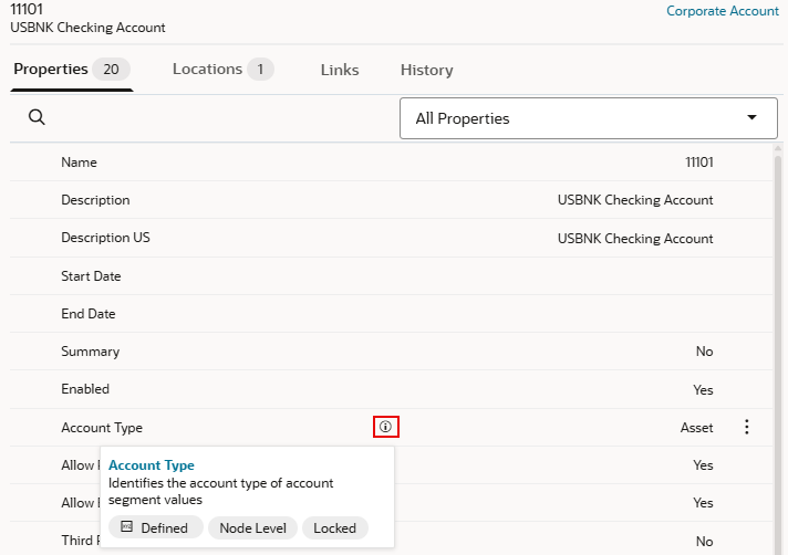

特性詳細資料
在「視點特性」窗格中,當您將滑鼠移至特性列上方,特性標籤旁會顯示資訊圖示。按一下圖示以顯示該特性的相關資訊,包含特性名稱、描述、特性來源、特性層級 (節點或關係)、特性是否已被「確認時鎖定」選項鎖定,以及您對該特性是否只有讀取權限 (例如,如果該特性在視點中不可編輯)。
從特性詳細資料視窗中,您可以按一下特性名稱,以在檢查程式中開啟特性。請參閱檢查特性。
您可以從資訊視窗選取及複製文字。對於繼承特性,您可以按一下提供繼承特性的祖代的連結。按一下特性詳細資料視窗以外的任何地方,以關閉視窗。無論您正在檢視或編輯特性,特性資訊均為可用狀態。
