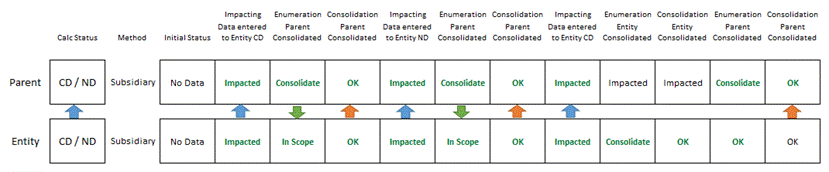

如果未啟用「按期間區分的增強型組織」,則實體的通用資料和節點資料會被視為單一計算單位,涵蓋與整合維度成員相關的所有計算。系統會在整合維度階層中從「實體整合」到「貢獻總計」向上處理計算。還有「計算狀態」這筆單一計算狀態記錄,用來記錄和顯示每個實體的通用資料和節點資料結果的狀態。

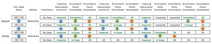

如果已啟用「按期間區分的增強型組織」,則實體的通用資料和節點資料在整合期間不一定同時處理,它們是單獨的計算單位。有「計算狀態」和「節點狀態」這兩筆計算狀態記錄,分別用來記錄和顯示通用資料和節點資料結果的狀態。
首先,從「實體整合」到「實體總計」向上處理與通用資料相關的計算,通常隨後是從「父項輸入」到「貢獻總計」向上處理節點資料計算。
有 EOBP 的通用資料

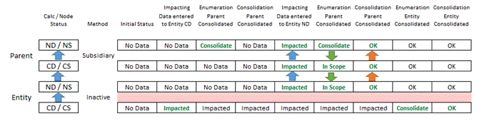

不過,如果為實體指派了「非作用中」整合方法,則通用資料和節點資料之間會有中斷點。
通用資料中斷點
計算狀態為「受影響」或「系統已變更」的非作用中實體,其通用資料以及所有作用中子代的「受影響」或「系統已變更」的通用和節點資料,都會納入從該實體呼叫的任何整合程序範圍內。
節點狀態為「受影響」或「系統已變更」的節點資料,都會納入從非作用中實體之作用中祖代呼叫的任何整合範圍內。

如果未啟用「按期間區分的增強型組織」,則所有祖代會被視為作用中狀態,並且任何整合成員中的新資料或資料變更都會記錄在「計算狀態」系統科目中。實體中的所有資料都會具有通用狀態,無論整合維度成員為何。
如果已啟用「按期間區分的增強型組織」,則會有兩個計算狀態科目,即代表通用資料的「計算狀態」和代表節點資料的「節點狀態」。當引入新的通用資料並且計算狀態為「受影響」時,相同實體的節點狀態也會受到影響,因為預期從變更的資料集執行的「按比例」和其他整合規則也會變更節點資料 (至少是比例資料)。當實體的節點狀態為「受影響」時,無論是受通用資料中的變更,還是受節點資料整合維度成員中新的或已變更的資料影響,父實體的計算狀態也會受到影響。影響流程將從相同實體的計算狀態到節點狀態,然後依序到父項的計算狀態、父項的節點狀態、祖父項的計算狀態,依此類推向上實體階層。
已啟用「按期間區分的增強型組織」時,如果為實體指派了非作用中整合方法,則會出現透過實體階層中的祖代向上影響相依計算狀態科目的例外。就資料影響而言,非作用中方法指派會在實體的通用資料和節點資料之間建立中斷點。在此情況下,雖然計算狀態會受到影響,但節點狀態不會受到影響,因為對於非作用中實體,不會執行根據通用資料的「按比例」和節點資料其他計算。非作用中實體的節點狀態僅受其中一個節點資料整合維度成員的新資料或已變更的資料影響,或受上一期間相同檢視點的節點狀態影響。除了內建非作用中方法之外,所有已指派整合方法 (內建或使用者建立) 的實體都會被視為「作用中」。
影響一個檢視點中的計算狀態一律會影響下一期間的計算狀態,而在下一期間,這種影響會向上傳播至實體維度中的所有作用中實體。

如果已啟用「按期間區分的增強型組織」,系統會從呼叫整合之所選檢視點的節點狀態開始,檢查是否有「受影響」或「系統已變更」狀態。如果找到,將檢查所選檢視點的計算狀態,然後檢查該檢視點所有子項的節點狀態。所有「受影響」或「系統已變更」的檢視點都會新增至列舉。之後,新增至列舉之每個檢視點子項的節點狀態和計算狀態都會套用相同邏輯。當遇到計算狀態為「確定」、遇到非作用中實體或程序達到層級 0 實體時,此向下列舉就會結束。當遇到任何非作用中實體的節點狀態時,向下列舉會在此處結束
如果從非作用中實體呼叫整合,則列舉程序將從該實體的計算狀態開始,而不是從節點狀態開始。因此,非作用中實體的節點資料只能透過從該非作用中實體的祖代呼叫整合來進行整合。
