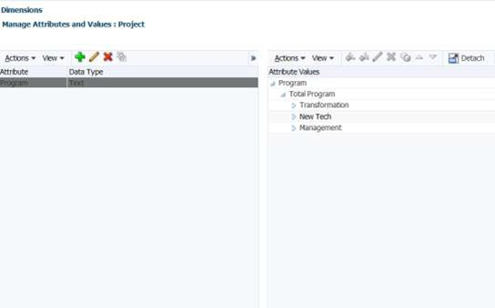

使用屬性維度進行報告
使用屬性維度進行報告對於滿足報告需求非常有用。該屬性與一個維度相關,且兩個維度之間的關係不會隨時間變化。
範例:
  • 在專案維度上定義一個稱為「方案」的屬性。
  • 然後您可以在方案維度中建立成員階層。在方案維度中的最上層成員將會自動聚總。
  • 在新增專案 Groovy 規則中,將每個專案成員關聯至方案維度中的分葉層級成員。
  • 這可讓您依方案篩選專案。
  • 報告表單可以顯示方案層級的費用與收入。
屬性維度範例
請注意,在表單或報表上使用過多的屬性維度可能會降低效能。這應該包含在實作的效能與負載測試層面中。

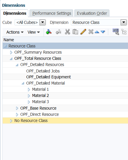

維度中的多個階層
您可以在一個維度中使用多個階層。將兩個或多個不相關的維度結合為單一維度,以避免維度間的不相關性。
範例:
  • 工作、設備和物料在專案中是不相關的,因此它們被結合為單一資源類別維度。
  • 利潤中心和成本中心在財務中是不相關的,因此它們可以結合為單一實體維度。
多個階層的範例
