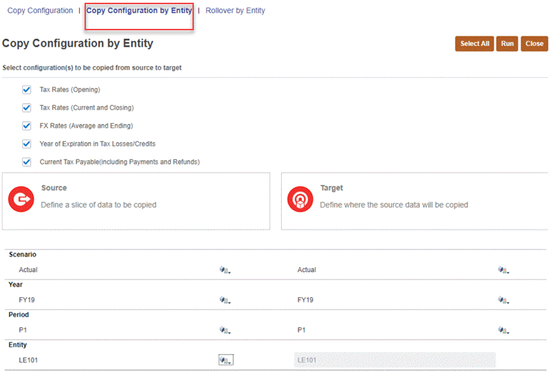

  1. 從首頁中,選取應用程式,然後選取組態。
  2. 選取複製組態,然後選取依實體複製組態頁籤。
  3. 在選取要從來源複製至目標的組態下方,選取您要包含在組態中的選項。
    • 稅率 (期初)
    • 稅率 (目前和期末)
    • 外匯匯率 (平均和期末)
    • 稅收損失/抵免中的到期年度
    • 目前應付稅款 (包括付款與退款)
    對於每個選取的功能,組態都知道需要哪些交集。您不必做其他任何選擇,例如維度成員等等。
    依實體複製組態
  4. 在來源下方,定義要複製的資料切片:
    • 案例 -- 從案例清單中選取案例。您只能為「來源」選取一個案例。
    • 年度 -- 從清單中選取年度。您只能為「來源」選取一個年度。
    • 期間 -- 從期間清單中選取期間。
    • 實體 -- 選取來源實體。
    註:
    實體充當篩選條件。讓「實體」篩選條件留白的效果,等同於選取來源與目標中的所有實體。
    只有在您把「全域假設」選取為「實體」,或是讓「實體」篩選條件留白來選取所有實體時,系統才會複製「整合稅率」。
  5. 在目標下方,定義來源資料將要複製至的地方:
    • 案例 -- 在案例清單中選取一或多個案例。
    • 年度 -- 在年度清單中選取一或多個年度。
    • 期間 -- 在期間清單中選取一或多個期間。
    • 實體 -- 「目標」實體與「來源」實體相同,這是無法修改的。
    註:
    只有在符合下列條件時,才會影響目標 POV 的資料狀態:
    • 要用於轉期續用的實體已解除鎖定。
    • 來源的資料狀態不能是「無資料」。
  6. 按一下執行。
