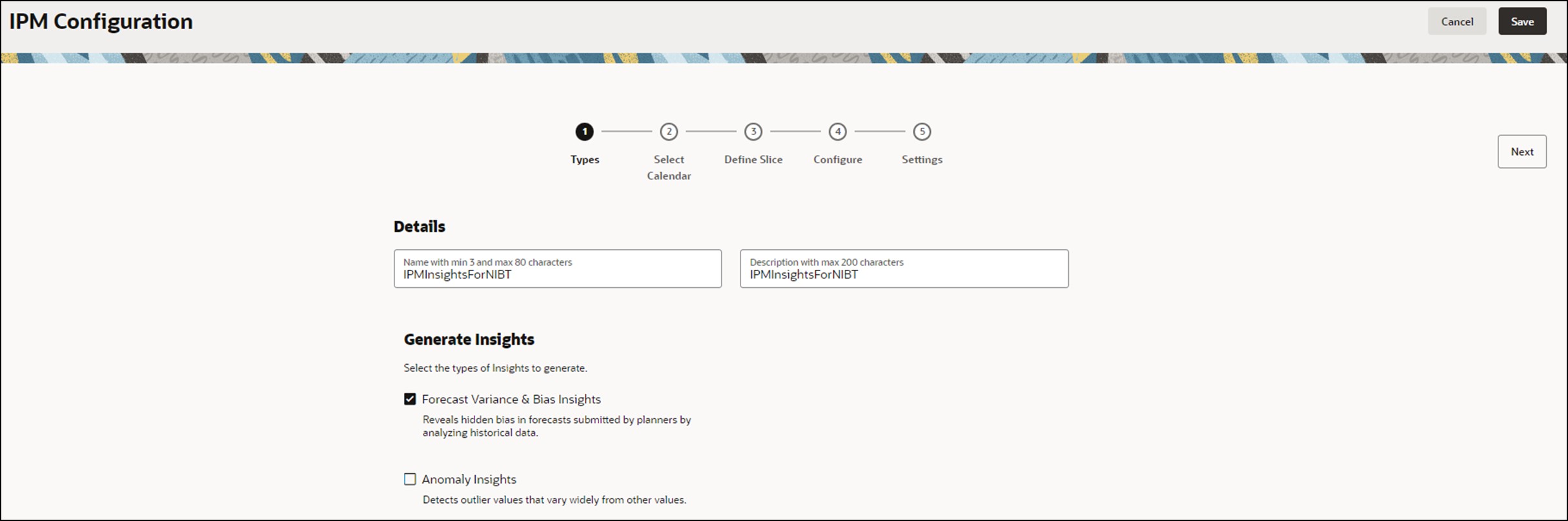

  3. 在「IPM 組態程式」的類型頁面中,輸入名稱和描述。
  4. 選取要產生之洞察分析的類型,然後按一下下一步。您可以視需求,選取任意數量的類型。
    • 預測偏差洞察分析。透過分析歷史資料,揭露計畫人員提交之預測中的隱藏偏差。測量兩個歷史案例 (例如「預測」與「實際值」) 之間的差異或偏差。
    • 異常洞察分析。偵測與其他值之間有極大差異的極端值。
    選取洞察分析類型

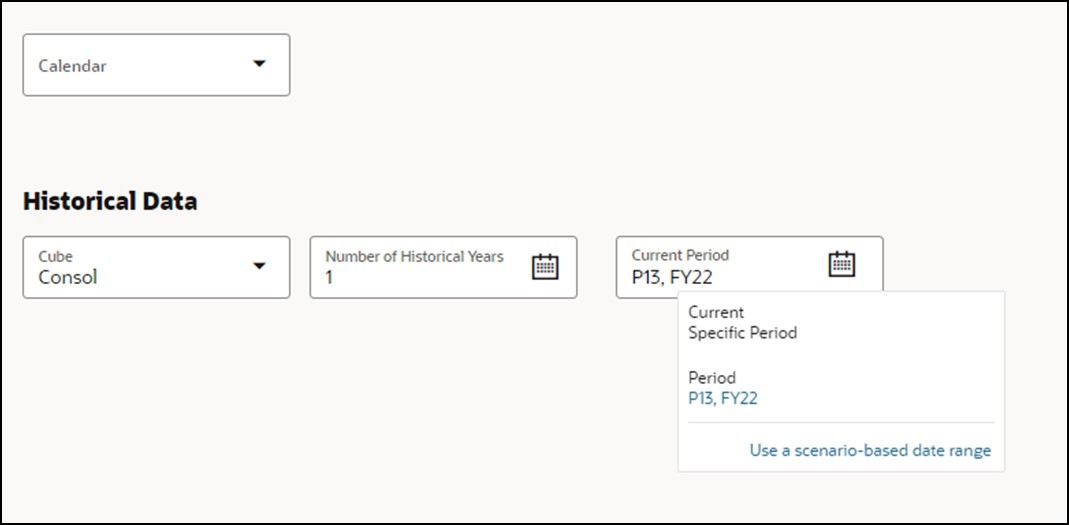

  5. 在選取工作曆頁面上,選取要使用的工作曆,然後按下一步。當您選取工作曆時,歷史資料區段中會填入來自所選工作曆的詳細資料。
    如果您未選取工作曆,則可以自行選取這些選項。
    選取工作曆

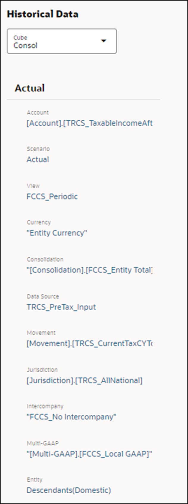

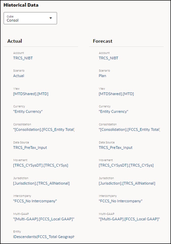

  6. 在定義切片頁面上,針對歷史資料 (實際和預測) 定義要分析的資料切片,然後按下一步。
    例如,「地理區總計」實體之所有子代的 NIBT 科目自動化值的預測與差異洞察分析:
    定義差異洞察分析的切片
    例如,P12 與 RTA 期間之間應稅所得 preTax 值的異常洞察分析:
    定義異常洞察分析的切片

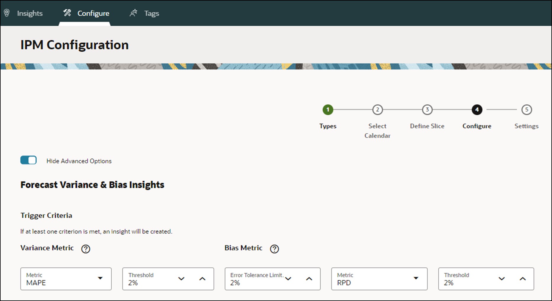

  7. 在設定頁面中設定洞察分析,方法是定義洞察分析的錯誤容差和臨界值,然後按一下下一步。「IPM 組態程式」會選取用於分析的預設評量。
    • 預測差異與偏差洞察分析:選取錯誤容差百分比,這會定義計畫人員提交的歷史預測與可接受範圍內的實際值之間的百分比差異。如果百分比差異超過錯誤容差界限,就會考慮進行偏差計算。
      例如,假設您輸入 .05,只要歷史預測與歷史實際值之間的差異等於或大於 5%,就會被視為顯著的差異 (且被視為不足預測或過度預測),並觸發洞察分析。
      您可以在進階選項頁面上,選取或修改差異的評量和臨界值。請參閱設定其他的洞察分析設定值。
      當差異或偏差超出指定的臨界值時,系統就會產生洞察分析。
      設定預測差異和偏差洞察分析
