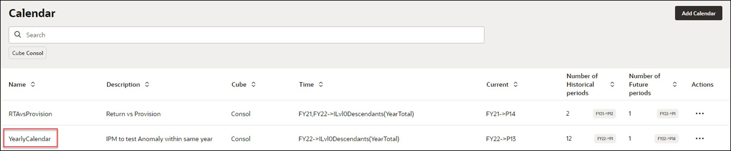

    Figure 12-2 歷史日期範圍從 FY22 P1 到 FY22 P12 的年度工作曆
