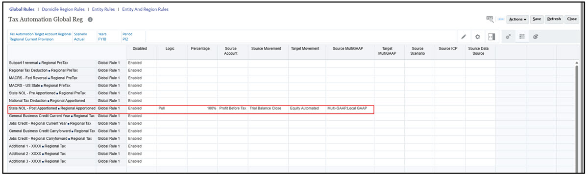

  1. 設定稅務自動化全球地區規則 (請參閱:管理 Tax Reporting 中的使用地區稅務自動化)。
    設定稅務自動化全球地區規則

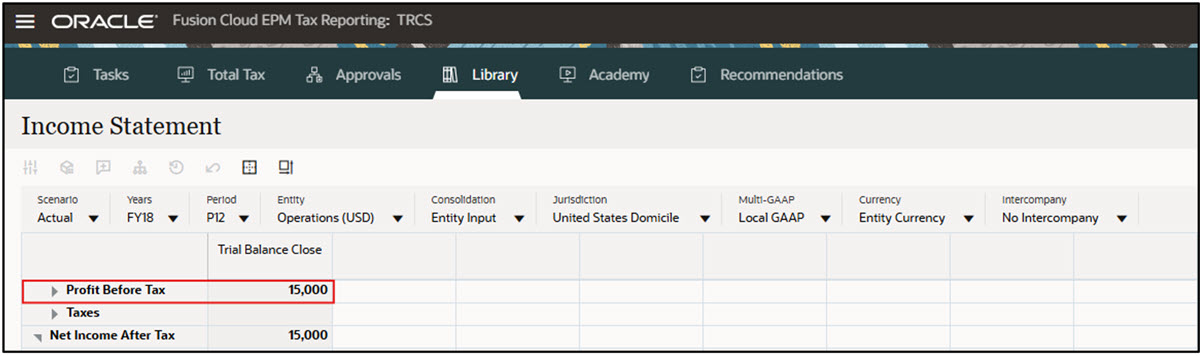

  2. 在「損益表」表單中輸入上方所使用 POV 的值,例如 15,000,如下方螢幕擷取畫面所述。
    「損益表」表單

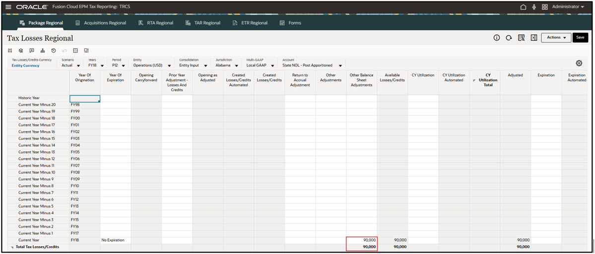

  3. 在「稅收損失 - 地區」表單的「其他資產負債表調整」中新增值,例如 90,000,如下方螢幕擷取畫面範例所述。
