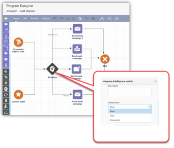

La función Conmutador de Adaptive Intelligent para programas de Oracle utiliza Oracle Adaptive Intelligent Apps for Customer Experience para determinar la mejor campaña, el mejor canal, o bien ambos elementos, para cada destinatario. A diferencia de lo que ocurre con las pruebas multivariante, que determinan cuál es el mensaje óptimo para el público en general, AI analiza el historial de comportamiento de cada destinatario para seleccionar la mejor acción que le corresponde.
Los responsables de marketing pueden usar un conmutador de AI en su programa para que la Adaptive Intelligent App determine la campaña y canal óptimos para cada destinatario de la campaña. Para elegir las mejores rutas, AI recoge información de las fuentes de datos de comportamiento de Responsys y, de forma opcional, de otros datos que la organización proporciona. (Haga clic en la imagen a continuación para ampliarla).
Con la función de mejor hora de envío para conmutador de AI, AI predice también la mejor hora a nivel de acceso registrado: El conmutador de AI trasladará los accesos registrados a la campaña y canal óptimos a la mejor hora según las predicciones. Por ejemplo, es posible que las 15:00 sea la mejor hora para enviar un mensaje push a un contacto y, sin embargo, las 19:00 podría ser la mejor hora en un canal de correo electrónico para un contacto diferente. El tiempo de redondeo de las predicciones de mejor hora es de una hora.
