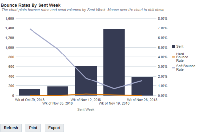

Gráfico Ratios de devoluciones por semana de envío
En este gráfico se representan los ratios de devoluciones temporales y permanentes por semana de envío. Además, también incluye, en un gráfico de barras, el número total de notificaciones enviadas para cada semana de envío. Pase el mouse sobre el gráfico para aumentar detalle sobre una semana de envío específico.
Imagen del gráfico Ratios de devoluciones por semana de envío

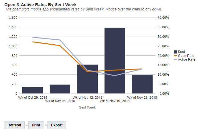

Gráfico Ratios de aperturas y activas por semana de envío
En este gráfico se representan el ratio de aperturas y el ratio activo por semana de envío. Además, también incluye, en un gráfico de barras, el número total de notificaciones enviadas para cada semana de envío. Pase el mouse sobre el gráfico para aumentar detalle sobre una semana de envío específico.
Imagen del gráfico Ratios de aperturas y activas por semana de envío
